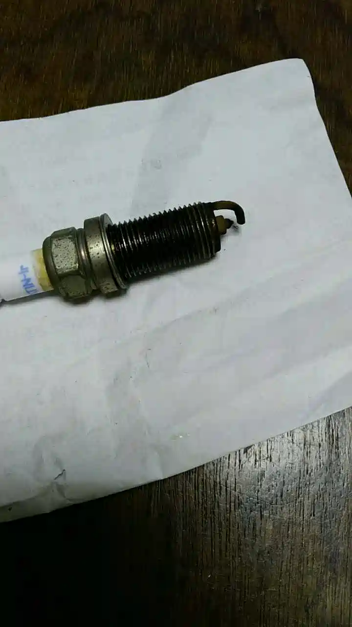

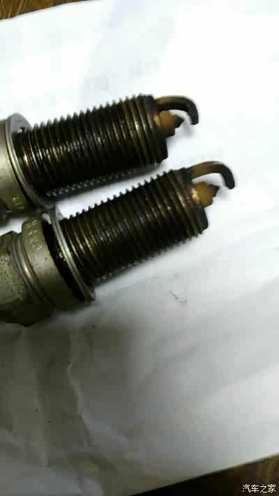

14爱丽舍。3年23000公里,换下的火花塞黑滴吓人。不知道扎回事。而且有淹缸现象,火花塞顶部潮湿。求解?

是换下来的啊
就是看着心里咯噔。不知道是什么原因造成的?
根据车型的不同,找出“燃烧不好”的实际诱发原因,再对“症”维修。以下主要参照汽油机分析: 1、燃油品质差、水份或杂质重。 2、点火部份: A、线路部分、线路老化、漏电、点火强度不够; B、火花塞故障:燃烧不好、点火强度不够、质量故障 、维护不当(如已过正常寿命期)、更换型号不对(热值相关)等。 C、点火线圈、分电器(依车型)导通不良、断路、短路或是烧毁等现象。 3、油路: A、油管路堵塞、油泵供油压力异常; B、喷油嘴雾化异常(或不雾化); C、轨压传感器异常; D、油嘴本身质量故障:堵塞、导通不良、发热烧毁或因发热工况异常等; 4、水温传感器异常,ECU采集参数不准等; 5、缸压异常:如本身存在质量故障、维护不当(或是逾期)造成内部过早异常磨损等; 6、未见实车,不排除其他故障的可能,具体以实车检测结果为准。

是换下来的啊

是燃烧室,燃烧后的一些碳化物。是干的多数是油燃烧后产生的碳化物。如是湿点的,碳化物中含有未燃烧掉或润滑掉的机油成份。燃烧不完的油气会产生黑色的积碳,附着到火花塞上。

我看了下,湿滴。像是油。这不正常撒?我这是不是要去检查下活塞环啊?

这就是烧机油的原因
邯郸车友2982890 关禁闭 已屏蔽
烧机,测一下缸压吧,看最大值也要看上升时间,我的1缸也有问题
JLR技术专家 关禁闭 已屏蔽
恭喜兄弟中奖了,这是发动机机油消耗过大的原因,你看你机油少的多吗,这发动机严重质量缺陷
JLR技术专家 关禁闭 已屏蔽
火花塞那个地方正常情况是不会有机油的,你这个情况说明发动机内部机油消耗过大导致不完全燃烧,这需要检查下活塞环和气门油封
JLR技术专家 关禁闭 已屏蔽
赶紧换发动机吧,正常车怎么会有机油,肯定烧机油

今天去了下4S店,说是燃烧不充分,多跑高速就好了。以前测过机油和缸压的,都在正常值里面。好像是正常值偏高一点点。

千公里145克机油消耗量/。

都145克了还正常?那是它们说的“正常”!无耻的神龙,,,,
