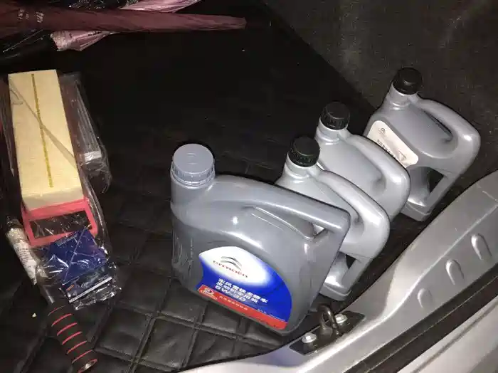

机油加多了有事没?今天自己在外面保养了,换了机油 机油滤 空调滤 空气滤马上快三年了,换了冷却液,买的37两升的 买了3桶,旧液放完才加了3L就满了,更换冷却液面不下降啊?机油整桶4L全倒下去了!加多了是不是也不行啊?D升??平买的,用用在看,仔细看了下小爱裙底,有做过防锈处理,还不错,就是这几根管子上有点锈!

1.关于冷却液更换时候,加入冷却液但液面不下降的问题。因为你把冷却液放出来之后,会有空气进入到冷却液水箱,纳闷加入冷却液的同时,里面的空气不能一次性全部排出去。导致加入的冷却液实际少于发动机需要的量。这个情况你可以启动车辆,怠速运转,利用冷却液循环来慢慢排出里面的空气,然后在加入一些冷却液。并且,连续几天都看看冷却液液面,如果少了,那么及时加入到额定的量就好了。一般冷却液有一个水壶,上面有刻度的,你看刻度来加入冷却液就好了。另外,一些修理厂有水箱加冷却液设备,可以把冷却液吸入水箱,这个 办法也是可取的。
2.关于机油加多了的问题。汽车发动机需要的机油量多少,可以参考汽车说明书。也可以加入机油后,把机油尺拔出来,看看上面的额度,一般机油尺底部有两个格子(有些车辆是一个小弯曲标志或者一个小划痕),只要机油没有超过最大额度,不低于最小额度就好了。如果机油加多了,会影响到发动机机油散热,建议利用发动机底部的放油螺丝放出来一点,使得机油量合适就好。

机油加多点没事,就是没什么力。不影响。

1. 机油加多了必须抽出来,否则影响发动机动力,增加汽油消耗。机油加到高限和低限之间为宜。
2..关于加入冷却液但液面不下降的问题,是水套里面的空气没全部排出,发动机有放气螺丝,需要放气。
放气后再加。

你在外面换机油,那可能是放机油吧!放机油的话加三升就够了哦,抽机油也就加三升半,建议用洗洁精洗发水那种按压的接一接管子在机油尺里面抽掉点机油,不然发动机烧机油坏三元催化

抽了1L出来了,跑跑再看

机油不能太多,油尺的上下刻度稍微过一点没事,要是过的很多就要抽出来,要不然压力高,容易损坏密封圈也容易影响动力。防冻液3桶应该可以加2桶半,3桶6升,你才加3升,肯定是没放干净。

机油加多了需要抽出来,不然跑起路来,发动机发闷。防冻液加不进去是因为管路里有气,启动车辆后循环一阵液面应该会下降。
