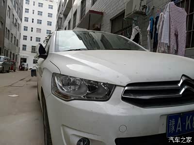

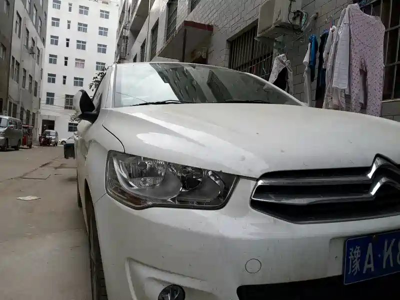

   14款的爱丽舍   开了两年多了一万八千多公里没有出现过什么问题    只是最近刹车有异响(应该是右后轮)   有种金属摩擦的声音   轻踩声音特别大特别刺耳     重踩就不响   这是怎么回事么   车友们 你们  又遇到这样的问题么?
