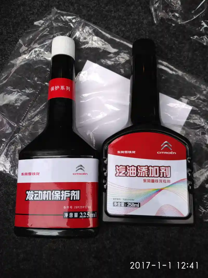

请问车友们,你们提车时4S店有送发动机保护剂吗?不知道添加后是不是真的对发动机有好处呢?我目前还没用上。如下图:
发动机保护剂和汽油添加剂

1.发动机添加剂主要是在机油润滑的地方通过高温使保护剂在缸壁上形成一层膜。这样可以减小发动机的磨损。短期感觉有所好转,但在长期使用后,膜表面被磨掉后依然还是一样,可能会更加严重。
2.不利的是如果发动机添加后经常使用可能会形成依赖感,另外堵塞细小油道可能会使机油润滑不到,从而给发动机带来更大的伤害。实际上最好的办法还是在保养时,不如加标号高一些的全合成机油效果还是要好一些。
3.至于汽油添加剂,对清洁油路,清洁胶质、燃烧室里的积碳,还有燃油里面的杂质,清除造成油路堵塞的物质可以起到一定作用,把大颗粒分解成小颗粒。同时,汽油添加剂还具有除水分的功能,去除燃油里面的水分。但你的车还是新车,跑的公里数也较少,平时可以去跑跑高速,让发动机高速运转自行清除一些积碳。也可以达到一定效果。

不花钱就倒进油箱用呗。加汽油前倒进去。

我主要想问发动机保护剂

发动机保护济用不用没有关系。

发动机保护剂没加过,但是汽油添加剂(俗称燃油宝)加进去是真正可以清理发动机积碳的,而且效果还比较显著。汽车之家用车小百科栏目主持人茜茜做过类似的实验,可以去该栏目下看一下。如果感觉有帮助请采纳一下,攒一下帮助值谢谢啦!

除了首保送的那一瓶之后再也没加过 感觉没什么效果

你说的是发动机保护剂吗?

加油的时候加进去,好用

是吗?新车没怎么敢加!
