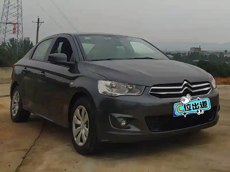

先说情况:本人2014款全新爱丽舍1.6L手动挡,目前跑了147000多公里,13万公里后明显感觉这发动机烧机油了,所以车里常备一桶机油,日常保养用的道达尔快驰9000系列的5W-30,一年也就跑一万公里左右,平时高速和市区都跑(工作原因周一周五跑高速,其余时间基本都是跑市区),表显油耗5.2,但是我感觉不太准,实际应该会多一个油。前天跑高速,仪表盘时不时地滴滴响,感觉是提示机油不足,下高速后加了半升机油,应该是刚过机油尺最低线,后面就没再滴滴响了,今天跑高速,一路都没事,该下高速了,突然又响提示音了,而且这次发动机故障灯亮了,于是下高速后,又加了多半升机油,可是发动机故障灯一直亮(正常情况下车子启动后汽车电脑自检后发动机故障灯会自动灭),而且车子启动后,仪表盘会滴滴两声(第一声滴和第二声滴中间隔两三秒)。
问题1:现在这种情况车子还能正常开吗(由于上班地方附近没有汽修厂,所以没办法去汽修厂检查)?
问题2:如果能正常开,可以大胆上高速吗?
问题3:如果不能正常开,应该如何解决?
问题4:一年除去保养用一桶机油,日常还有备一桶(4L)机油补充,也就是说平均3000公里烧1L机油,这个正常吗?
问题5:关于雪铁龙爱丽舍1.6L自吸发动机10万公里以上烧机油的情况,有没有解决的办法(有没有根治的处方)?
码字不易,还请各位精通法系或发动机的大佬指点一二。[ahl_油枪][ahl_油枪]
