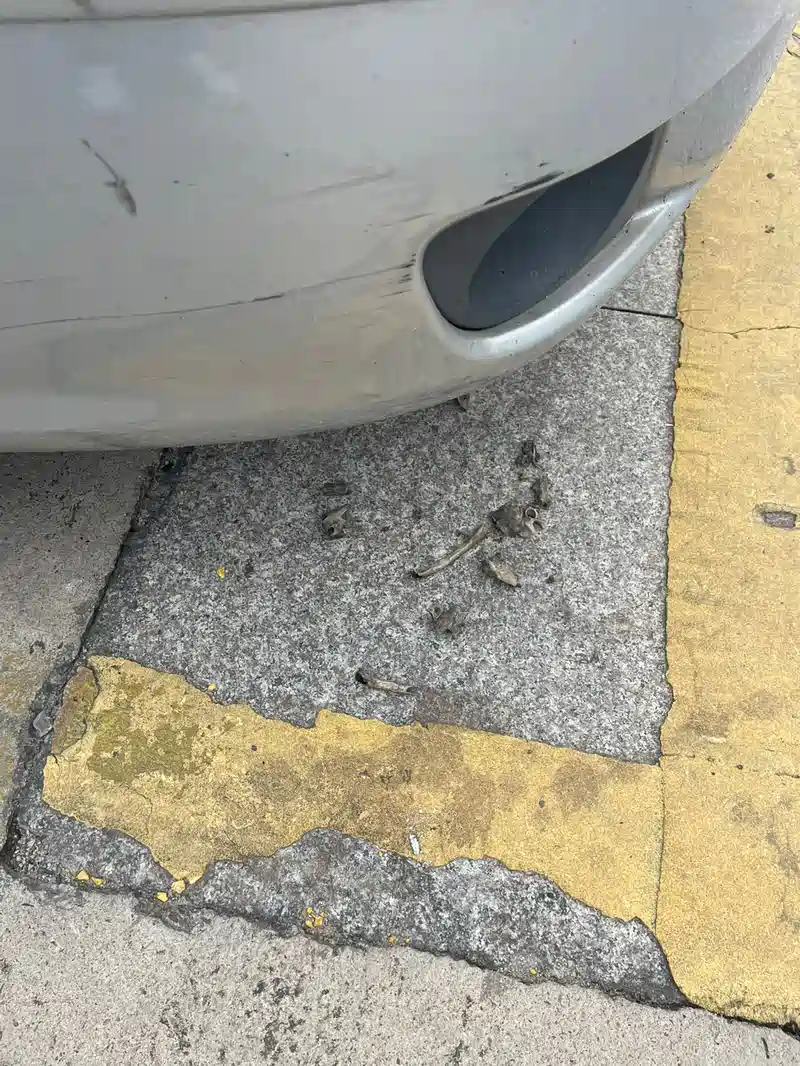

到地停车发现前保险杠有根线,一拽还带点骨头,越抠越多,老鼠做窝了,怎么搞啊,拆保险杠吗?有没有老哥支招。

别慌!先别急着拆保险杠。先用手电筒从缝隙观察,若能看到杂物,可戴手套用长镊子或细铁丝钩出大块骨头和窝料,注意别扯到线路。清理后用高压气枪吹净碎屑,喷汽车专用防鼠喷雾(避开花洒、电路),检查车头底部缝隙,用钢丝球+密封胶堵住入口。最后在发动机舱角落放樟脑丸或超声波驱鼠器,定期清理机舱食物残渣,大概率能解决。

车辆发动机舱进老鼠。相关的处理方法如下。
首先,保险杠位置可以去修理厂将车辆举升起来,把下面相关的塑料护板拆掉,把里面彻底清理干净。
其次就是像这种情况可以购买几个防暑的药包,直接放置在车辆发动机舱边角的位置,也可以有效的防止老鼠进入。

这个没什么好的办法,跟停车的位置有一定的关系。可以在车内发动机舱里面放一些樟脑球什么的,起到一定的驱虫的作用,对老鼠可能也会有一定的作用。
那就是一定要把车辆停在状况好的地方不要停的太偏僻,那很容易有一些小动物进去。再就是可以加装了一块发动机护板,把发动机底部整体的保护起来

你好,出现这种情况的话,这个保险杠内部进老鼠了,
解决问题的话,我们需要进行这个拆卸保险杠,然后把保险杠内部清洗干净,然后重新再把保险杠安装回去解决问题,避免车辆内部产生这个臭味,
可以到当地的这个综合修理厂,让维修师傅帮你拆卸一下保险杠,然后使用高压水枪冲洗一下冲洗干净,装回去就可以了,需要处理一下

老鼠钻进汽车发动机舱会咬坏电线、油路管道,导致短路和产生异味。可以通过清洗发动机舱去除残留垃圾和异味,然后安装驱鼠器,利用高频超声波和高亮灯光干扰老鼠的神经系统,以有可以放一些薄荷味的牙膏。

去店里让拆开清理一下
