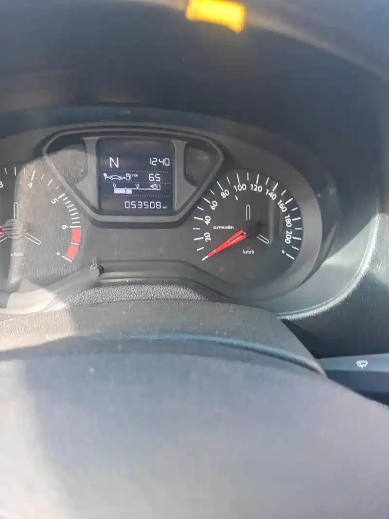

问 小爱刹车片问题 删除 推荐精华 置顶 取消置顶 关闭回复 打开回复 推荐编辑 楼主禁言 移动帖子 重置头像 操作记录 石家庄车友4373343 0浏览 · 2025-02-27 10:15· 发布于河北 该换刹车片了,原车刹车片掉黑粉严重,兄弟们换的哪个牌子的,前后一块换阿还是光换前边的? 举报 打开汽车之家 阅读体验更好 相关问题 更多 问请教大神指点 0回答 问提速发闷怎么回事? 0回答 问集雨板怎么更换? 0回答 问这车油耗真有这么低? 0回答 问汽油泵什么时候更换 0回答 问爱丽舍汽车 0回答 全部回复 只看楼主 三电老王 关禁闭 已屏蔽 这个刹车片,这个掉黑粉比较严重,这种情况的话,主要就是刹车片这个碳含量比较多,这种情况不属于质量问题,如果说咱们更换的话,可以选择博士的,或者说布雷博的这种大品牌要稍微好一些,一般都是低于三毫米就要及时的进行更换。 2025-02-27 10:16 来自山东 回复 沙发 屏蔽此人 举报 删除 取消删除 禁言 重置头像 共有条对话 > 小伟杰 关禁闭 已屏蔽 雷克萨斯IS 您好,刹车片这边如果说检查过需要进行更换的话,这边可以选择更换博士全陶瓷的刹车片,这个刹车片质量的话都是比较稳定的,没有任何问题,而且行驶过程中不会导致车辆出现有异响的情况。更换的时候检查,如果后面还厚的话,那就可以单独更换前面的,这个没有要求。价格的话大概就是在200多300块钱左右一对。 2025-02-27 10:19 来自贵州 回复 板凳 屏蔽此人 举报 删除 取消删除 禁言 重置头像 共有条对话 > D调忘缘 关禁闭 已屏蔽 爱丽舍 我上个星期日换的,从三个水家买的刹车片找汽修厂换的。四个轮都都换了。 2025-02-28 15:59 来自山东 回复 地板 屏蔽此人 举报 删除 取消删除 禁言 重置头像 共有条对话 > D调忘缘 关禁闭 已屏蔽 爱丽舍 6万公里换的,内侧都磨没了,爱丽舍后轮刹车片磨偏。 2025-02-28 16:01 来自山东 回复 屏蔽此人 举报 删除 取消删除 禁言 重置头像 共有条对话 > 林森8691 关禁闭 已屏蔽 成对换,让修车师傅再看看有没有其他问题,事关安全 2025-03-01 09:54 来自山西 回复 屏蔽此人 举报 删除 取消删除 禁言 重置头像 共有条对话 > A大蜜蜂 关禁闭 已屏蔽 凡尔赛C5 X 在4S店里换的,也不贵,可以让人家检查一下,先换前面 2025-03-01 16:47 来自河南 回复 屏蔽此人 举报 删除 取消删除 禁言 重置头像 共有条对话 > Brembo布雷博技术专家 关禁闭 已屏蔽 车主您好,小布诚恳推荐您选择布雷博哦,用过的都说好。您可以在布雷博官方商城咨询客服并选择合适的制动部件,祝您用车愉快。 2025-03-04 09:22 来自陕西 回复 屏蔽此人 举报 删除 取消删除 禁言 重置头像 共有条对话 > 爱动手改造 关禁闭 已屏蔽 看磨损严程度,上次我换了一对前面的 2025-03-06 21:22 来自河南 回复 屏蔽此人 举报 删除 取消删除 禁言 重置头像 共有条对话 > 枣庄车友5099249 关禁闭 已屏蔽 6.5的油耗,你们都是怎么开出来那么低油耗,真羡慕 2025-08-12 15:48 来自山东 回复 屏蔽此人 举报 删除 取消删除 禁言 重置头像 共有条对话 > 这条鱼真的很摇滚 关禁闭 已屏蔽 世嘉 掉粉不是问题,耐磨是它的优点 2025-08-13 12:42 来自黑龙江 回复 屏蔽此人 举报 删除 取消删除 禁言 重置头像 共有条对话 > 还想在主楼增加内容?点击续写主楼内容 登录 参与更多互动 发表回复 打开App,查看更多评论 首 页 上一页 下一页 末 页 跳 转 取 消 还想在主楼增加内容?点击续写主楼内容 登录 参与更多互动 系统故障 发表回复 图片最多上传9张 微信好友 微信朋友圈 新浪微博 QQ好友 QQ空间 取消 相关推荐 加载中
