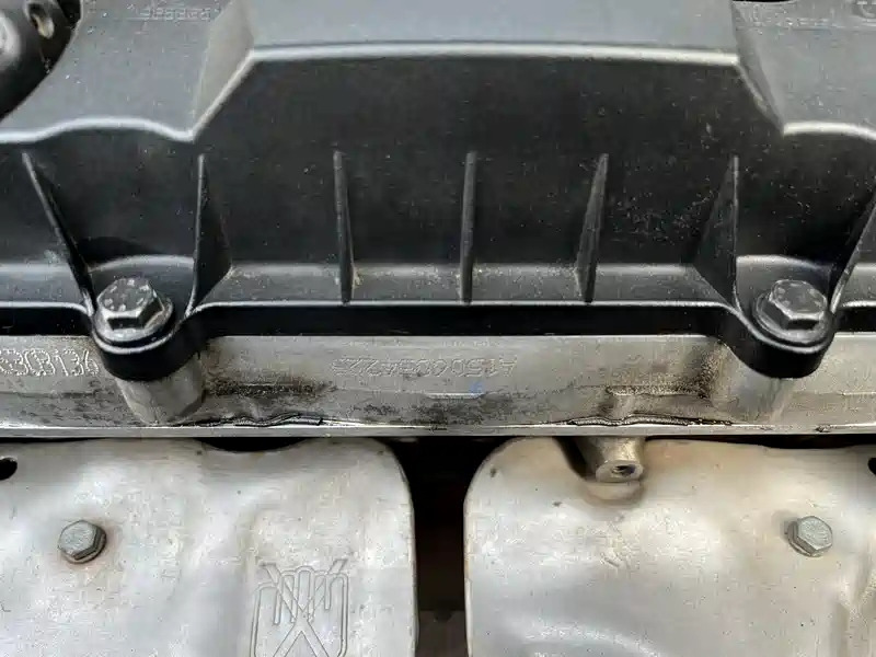

换了气门室盖垫,怎么缸盖又渗油了?这是啥问题啊? 删除 取消推荐 置顶 取消置顶 关闭回复 打开回复 推荐编辑 楼主禁言 移动帖子 重置头像 操作记录 取个名字好尼玛难 0浏览 · 2025-01-19 15:07· 发布于四川 各位车友帮我看看,换了气门室盖垫后,气门室盖不渗油了,缸盖这个位置又在渗油,这是什么问题啊 举报 打开汽车之家 阅读体验更好 相关问题 更多 问爱丽舍汽车 0回答 问新爱丽舍有灰虑吗 0回答 问集雨板怎么更换? 0回答 问哎,真的烧机油了 0回答 问小爱加油提速 0回答 问汽油泵什么时候更换 0回答 全部回复 只看楼主 爱专研的一修 关禁闭 已屏蔽 和悦 换完之后还有这个情况,建议检查一下气门室罩盖,看一下边缘是否有损坏的地方或者是变形了,如果有这样的地方就密封不严了。再就是更换的这个气门室盖垫,建议还是选择原厂的,有一些副厂的比较薄,质量差,也有可能渗漏。 2025-01-19 15:13 来自吉林 回复 沙发 屏蔽此人 举报 删除 取消删除 禁言 重置头像 共有条对话 > 修理工老张 关禁闭 已屏蔽 秦L 像这个车子的气门室盖漏油也是一个通病了这个车子使用的是塑料的气门室盖,所以单纯换气门室盖垫子是没有什么太大效果的,这个是因为气门室盖已经发生变形了,像这种塑料的气门石盖是特别容易发生高温变形的一旦换完气门室盖垫子还不解决问题的话,那建议您更换一个气门室盖。 2025-01-19 15:42 来自山东 回复 板凳 屏蔽此人 举报 删除 取消删除 禁言 重置头像 共有条对话 > 达济天 关禁闭 已屏蔽 胜达经典 可能需要换个气门室盖 2025-01-22 22:52 来自山东 回复 地板 屏蔽此人 举报 删除 取消删除 禁言 重置头像 共有条对话 > 夺路狂飙的蜗牛 关禁闭 已屏蔽 世嘉 世嘉漏了6年了都没去管他,这么点渗漏没事 2025-02-14 14:44 来自浙江 回复 屏蔽此人 举报 删除 取消删除 禁言 重置头像 共有条对话 > 东尼whj 关禁闭 已屏蔽 日产NV200 会不会是,你上气门室盖的时候,扭螺丝太紧,把下面部分的铝合金都高变形了 2025-02-16 20:04 来自江苏 回复 屏蔽此人 举报 删除 取消删除 禁言 重置头像 共有条对话 > tom_007 关禁闭 已屏蔽 9年了,12万,也在渗油,要不要换纠结中 2025-02-16 21:32 来自山东 回复 屏蔽此人 举报 删除 取消删除 禁言 重置头像 共有条对话 > 德州车友6277965 关禁闭 已屏蔽 换的铝合金气门室盖,1万多公里了,没漏。 2025-02-19 19:26 来自山东 回复 屏蔽此人 举报 删除 取消删除 禁言 重置头像 共有条对话 > 达济天 关禁闭 已屏蔽 胜达经典 高温变形 2025-03-03 23:37 来自山东 回复 屏蔽此人 举报 删除 取消删除 禁言 重置头像 共有条对话 > MBcentry 关禁闭 已屏蔽 过来商贸城这边,我给你检查 2025-03-10 10:57 来自四川 回复 屏蔽此人 举报 删除 取消删除 禁言 重置头像 共有条对话 > hktdgao 关禁闭 已屏蔽 奇骏 我的也是换铝的,2万公里了,只是轻微的渗一点! 2025-04-27 17:09 来自山东 回复 屏蔽此人 举报 删除 取消删除 禁言 重置头像 共有条对话 > 武汉车友4964348 关禁闭 已屏蔽 我也是类似情况,半个月前因为不确定是烧机油还是蒸发机油,换了气门室盖垫,后来发现本身不渗油的发动机开始渗油了 2025-04-30 22:14 来自江苏 回复 屏蔽此人 举报 删除 取消删除 禁言 重置头像 共有条对话 > 这条鱼真的很摇滚 关禁闭 已屏蔽 世嘉 换原厂的有质保,副厂的就是零件哟u问题,我换原厂的,一点问题都没有 2025-09-20 10:28 来自黑龙江 回复 屏蔽此人 举报 删除 取消删除 禁言 重置头像 共有条对话 > 这条鱼真的很摇滚 关禁闭 已屏蔽 世嘉 你这个没漏油啊 油灰 2025-10-06 11:24 来自黑龙江 回复 屏蔽此人 举报 删除 取消删除 禁言 重置头像 共有条对话 > 还想在主楼增加内容?点击续写主楼内容 登录 参与更多互动 发表回复 打开App,查看更多评论 首 页 上一页 下一页 末 页 跳 转 取 消 还想在主楼增加内容?点击续写主楼内容 登录 参与更多互动 系统故障 发表回复 图片最多上传9张 微信好友 微信朋友圈 新浪微博 QQ好友 QQ空间 取消 相关推荐 加载中
