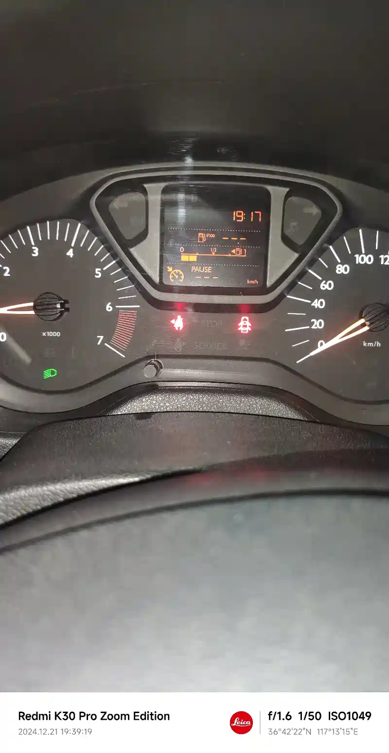

16款手动爱丽舍加装定速巡航。手柄是咸鱼买的二手原装拆车件,50多块钱,开通费100,一共150
激活那个定速巡航,那个老师给我是用的cmd一个命令代码激活的,不是用那个激活的那个程序改里边儿的参数,不知道这样稳定不稳定,但是我今天用了一下,没问题。
还有什么使用技巧谁能跟你分享一下吗?谢谢各位大佬😂😂😂

像这种安全上的,最好不要去加装了。上网上报的,有的原厂原车上的功能还出现刹车失灵的现象。而且呢,你还要动主线路,这样对安全隐患太大了,不管是行车安全还是自然。

使用不去改装原有线路,只是在原有预留空位加装及匹配都可以、
