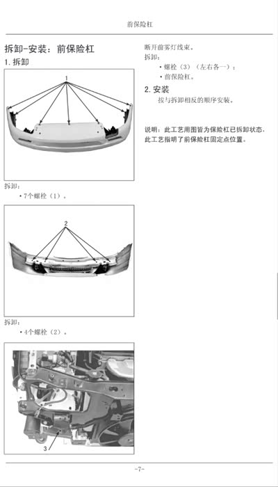

问 老爱丽舍车的前保险杠怎么拆下来? 删除 推荐精华 置顶 取消置顶 关闭回复 打开回复 推荐编辑 楼主禁言 移动帖子 重置头像 操作记录 afjmwksrliu 0浏览 · 2024-10-05 19:35· 发布于北京 04年的老爱丽舍,前保险杠裂了个小口子,要拆下来自己补下,拆前保险杠有几个螺丝🔩?分别都在哪个位置?知道的指点一下,感谢! 举报 打开汽车之家 阅读体验更好 相关问题 更多 问求教法系大佬 0回答 问自动变速箱不升二挡 0回答 问汽油泵什么时候更换 0回答 问机舱内有异响 0回答 问请教爱丽舍空调的问题 0回答 问集雨板怎么更换? 0回答 优质解答 达济天 关禁闭 已屏蔽 胜达经典 2024-10-10 11:10 来自山东 回复 屏蔽此人 举报 删除 取消删除 禁言 重置头像 共有条对话 > 全部回复 只看楼主 privateem 关禁闭 已屏蔽 蹲到前轮那里,一眼就看到了 2024-10-09 11:57 来自湖北 回复 沙发 屏蔽此人 举报 删除 取消删除 禁言 重置头像 共有条对话 > 达济天 关禁闭 已屏蔽 胜达经典 2024-10-10 11:10 来自山东 回复 板凳 屏蔽此人 举报 删除 取消删除 禁言 重置头像 共有条对话 > 还想在主楼增加内容?点击续写主楼内容 登录 参与更多互动 发表回复 打开App,查看更多评论 首 页 上一页 下一页 末 页 跳 转 取 消 还想在主楼增加内容?点击续写主楼内容 登录 参与更多互动 系统故障 发表回复 图片最多上传9张 微信好友 微信朋友圈 新浪微博 QQ好友 QQ空间 取消 相关推荐 加载中
