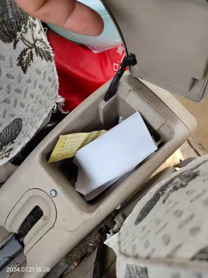

问 更换水箱求教程 删除 推荐精华 置顶 取消置顶 关闭回复 打开回复 推荐编辑 楼主禁言 移动帖子 重置头像 操作记录 东营车友2977336 0浏览 · 2024-07-21 15:29· 发布于山东 08款爱丽舍手动标准款,更换水箱求教程,自己能换吗?另外,副驾驶下面的置物箱卡子断了,有出手的吗?方向机漏助力油能处理吗?扶手箱也开了,咋处理?在线等大侠相助 举报 打开汽车之家 阅读体验更好 相关问题 更多 问哎,真的烧机油了 0回答 问请大神支招吧 0回答 问自动变速箱不升二挡 0回答 问新爱丽舍有灰虑吗 0回答 问提速发闷怎么回事? 0回答 问2018爱丽舍双燃料 0回答 全部回复 只看楼主 雄展飛飛 关禁闭 已屏蔽 豹8 水箱自己更换没问题,就看你动手能力怎么样了,更换之前最好先从淘宝上根据水管的大小粗细买几个不锈钢卡箍,扶手箱和储物盒的卡扣你可以到抖音搜索拆车件买回来自己更换就行。 2024-07-21 15:50 来自河北 回复 沙发 屏蔽此人 举报 删除 取消删除 禁言 重置头像 共有条对话 > 雄展飛飛 关禁闭 已屏蔽 豹8 换水箱不需要上架子,固定下水管的时候顶多让一侧的两个轮压在路牙子上就行,然后找个纸箱片躺下边装上卡箍固定好不漏防冻液就行了,工具需要小套筒把固定水箱的四个螺丝拧掉,再用十字螺丝刀把水管上的卡箍拧的松动就可以,拧下来的卡箍最好换上新的,就怕旧的卡箍时间久了生锈力度达不到容易拧不紧漏防冻液 2024-07-21 19:56 来自河北 回复 板凳 屏蔽此人 举报 删除 取消删除 禁言 重置头像 共有条对话 > 睡不醒斯基 关禁闭 已屏蔽 雪铁龙C5 还是回服务站吧啊, 自己当代付啊 2024-08-08 14:28 来自黑龙江 回复 地板 屏蔽此人 举报 删除 取消删除 禁言 重置头像 共有条对话 > 还想在主楼增加内容?点击续写主楼内容 登录 参与更多互动 发表回复 打开App,查看更多评论 首 页 上一页 下一页 末 页 跳 转 取 消 还想在主楼增加内容?点击续写主楼内容 登录 参与更多互动 系统故障 发表回复 图片最多上传9张 微信好友 微信朋友圈 新浪微博 QQ好友 QQ空间 取消 相关推荐 加载中
