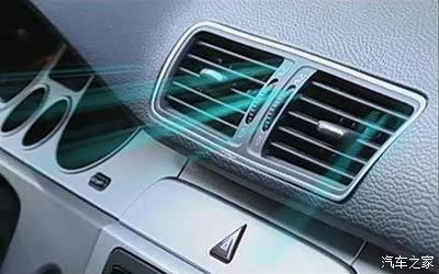

蒸发箱和空调管道只有一个方法——洗。蒸发箱可以到专业的维修站、4S店进行清洗这就不说了,管道自己在家就能操作。也不用买汽车专用的空调清洗剂,去超市买那种带一个小管子的柜式空调清洗剂就可以了,清洗的时候吧小管子接上喷头,然后均匀的喷入车上的空调出风口,等几分钟,然后开启空调通风,风量开到最大,吹一会就好了,是不是很简单。![]()
