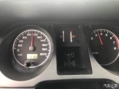

13年2.2黑金刚四驱为啥时速在110的时候转速就达到了4200转?求大神
在高速的情况下,五档110转速在4200,如果到了,120的时候已经超过4500,而且我的转速和我的导航显示时速总是差五迈

您好,手动挡的吗?

通化车友2980290 楼主 关禁闭 已屏蔽
问答人工9 2019/08/04 22:00:24 发表在 沙发
您好,手动挡的吗?
手动
2019-08-04 22:01 回复

这个没有问题,看最终到了最高档的转速 你也没说清楚你这是几档的转速没有参考。
威德福 2019/08/04 22:04:41 发表在 地板

和导航的一般是会有差别的,主要是转速,感觉不靠谱啊,这么高

发动机丢转 考虑下离合片

离合器片打滑吧。。。

轮胎规格改了也会出现跟导航有差别的情况吧

Ak烟头 2019/08/10 18:25:17 发表在 6楼
发动机丢转 考虑下离合片
谢谢问题已经解决
2019-08-26 15:23 回复

淄博钢结构 2019/08/14 11:09:41 发表在 7楼
离合器片打滑吧。。。
谢谢问题已经解决了
2019-08-26 15:23 回复

有关部门胖科长 2019/08/20 12:54:55 发表在 8楼
和轮胎没有关系,谢谢
