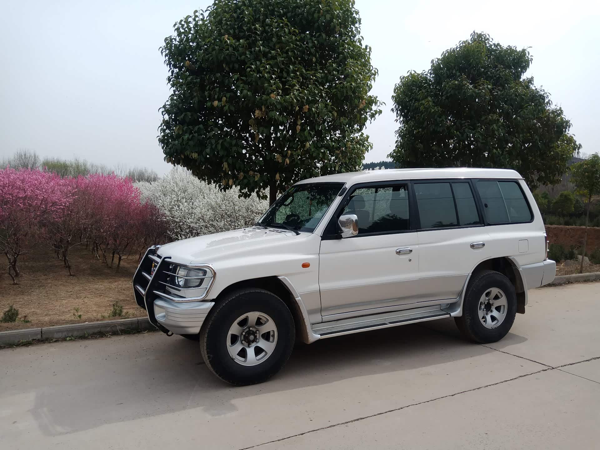

07年2030C,高速上在90到100的时候车身抖动,有比较大的噪音,很沉闷的那种嗡嗡响,跑到108的时候就又安静了,不知道其他车友有没有碰到
