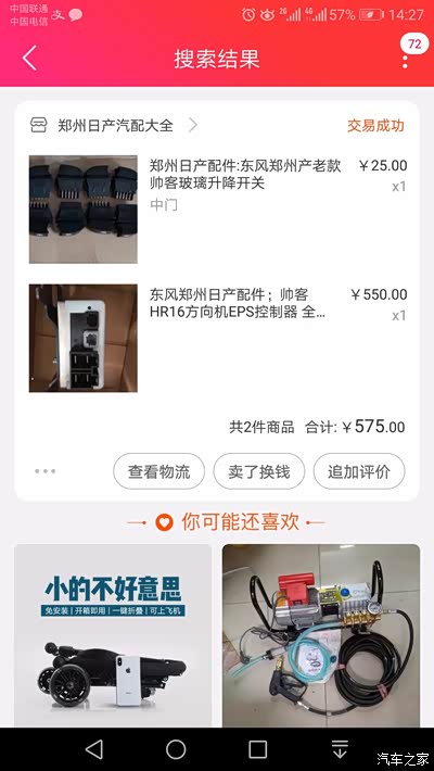

问 郑州日产帅客EPS灯亮,助力失效 删除 推荐精华 置顶 取消置顶 关闭回复 打开回复 推荐编辑 楼主禁言 移动帖子 重置头像 操作记录 广州车友3443447 0浏览 · 2018-10-24 23:48 郑州日产帅客EPS灯亮,助力失效,熄火后重新点火,故障消除,时不时的经常发生,求大神指点,我是hr16.14年尾的车 举报 打开汽车之家 阅读体验更好 全部回复 只看楼主 没伞的孩子往前冲 关禁闭 已屏蔽 换个助力模块就可以了,14款的电控模块有问题,我的以前和你一样的问题,换了就好了。 2018-10-30 00:24 回复 沙发 屏蔽此人 举报 删除 取消删除 禁言 重置头像 共有条对话 > 为你盛装 关禁闭 已屏蔽 帅客 是不是这样子 2018-11-03 00:11 回复 板凳 屏蔽此人 举报 删除 取消删除 禁言 重置头像 共有条对话 > 广州车友3443447 楼主 关禁闭 已屏蔽 我也是同样问题,请帅友帮忙 2019-01-28 00:20 回复 地板 举报 删除 取消删除 禁言 重置头像 共有条对话 > 17初的未来 关禁闭 已屏蔽 没伞的孩子往前冲 2018/10/30 00:24:47 发表在 沙发 换个助力模块就可以了,14款的电控模块有问题,我的以前和你一样的问题,换了就好了。请问助力模块换一个多少钱? 2019-02-15 12:24 回复 屏蔽此人 举报 删除 取消删除 禁言 重置头像 共有条对话 > 没伞的孩子往前冲 关禁闭 已屏蔽 17初的未来 2019/02/15 12:24:23 发表在 4楼 请问助力模块换一个多少钱?电脑模块要七八百,去年国庆换的,到现在一切正常 2019-05-28 21:33 回复 屏蔽此人 举报 删除 取消删除 禁言 重置头像 共有条对话 > 下个车还叫小五 关禁闭 已屏蔽 帅客 和你的一样。之前是偶尔有几次,后来有一天彻底没用了。打电话到4s店,750还没货。网购安装完成 2019-06-19 14:30 回复 屏蔽此人 举报 删除 取消删除 禁言 重置头像 共有条对话 > 还想在主楼增加内容?点击续写主楼内容 登录 参与更多互动 发表回复 打开App,查看更多评论 首 页 上一页 下一页 末 页 跳 转 取 消 还想在主楼增加内容?点击续写主楼内容 登录 参与更多互动 系统故障 发表回复 图片最多上传9张 微信好友 微信朋友圈 新浪微博 QQ好友 QQ空间 取消 相关推荐 加载中
