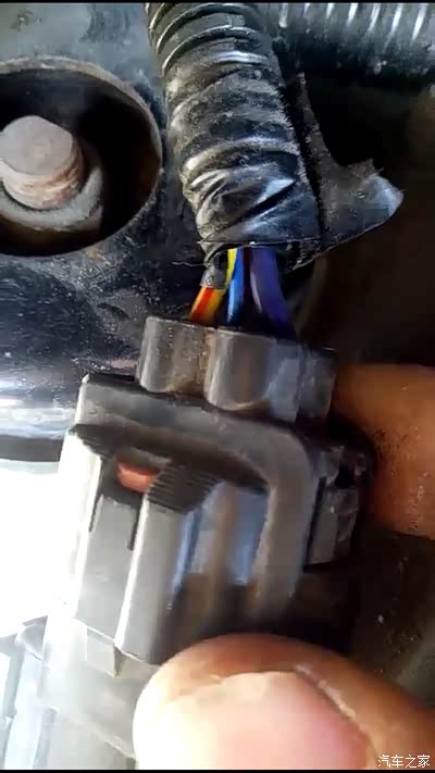

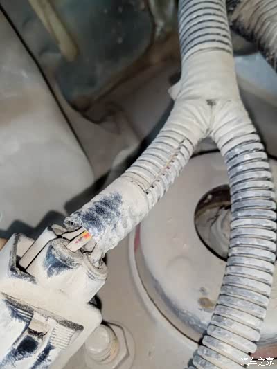

北京车友7410824 关禁闭 已屏蔽
您是帅客1.6的吗?能看看图片线是3根还是4根线
北京车友7410824 关禁闭 已屏蔽
我不知道以前3根还是4根换了新线现在只有3根线
