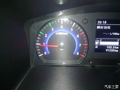

怠速比以前高了

你好楼主,既然怠速偏高,首先建议你拆开进气软管查看节气门是否脏污比较严重,积碳比较多,如果是的话建议你先清洗节气门看看。如满意请采纳

你这是冷车状态下还是热车,冷车是正常的,怠速高不高还是要看热车情况下的,如满意请采纳!
清洗过还是不行
热车

那么去调下怠速

我的HR16发动机一样的,在950转之间
多少公里

2.6万公里,二年半车

冷车正常。热车有点高。洗洗节气门,呱呱火花塞积碳调调间隙。那发动机让我整天捣鼓比新车还稳。
只是没清洗过喷油嘴了
