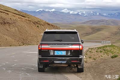

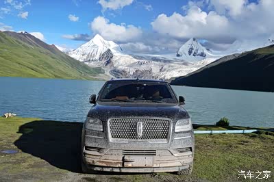

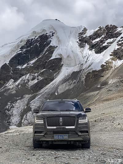

2019款领航员在低速标准模式下通过颠簸路段会哐哐当当异响(打开玻璃窗才能听到,而且声音特别明显)!来4S店维修,师傅都说是正常现象
说这款车是独立大梁的一个什么设计(专业术语没听清楚)在两驱模式下就会产生声音!我觉得这是不合理的解释,但试驾他们同款车型后发现也一样的异响......无语了😓
以前都是在城市里密闭窗户行驶,所以并未察觉,后来自驾西藏的土路,就发现异响就伴随风景,一路没停过了!请问车友们,你们有察觉吗?
另外我的天窗异响,也维修了十几次,每次都好不了多久,他们4S店说的润滑的问题,无法从根源解决,建议我尽量不要开天窗,或者隔段时间自己抹点润滑油
你们也有遇到吗?我已经被这台车烦死了😡

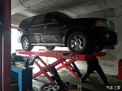

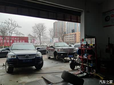

天天和牧马人切诺基出去轻中度越野和穿越,只是正常换易损球头拉杆等,没任何问题,22万公里
