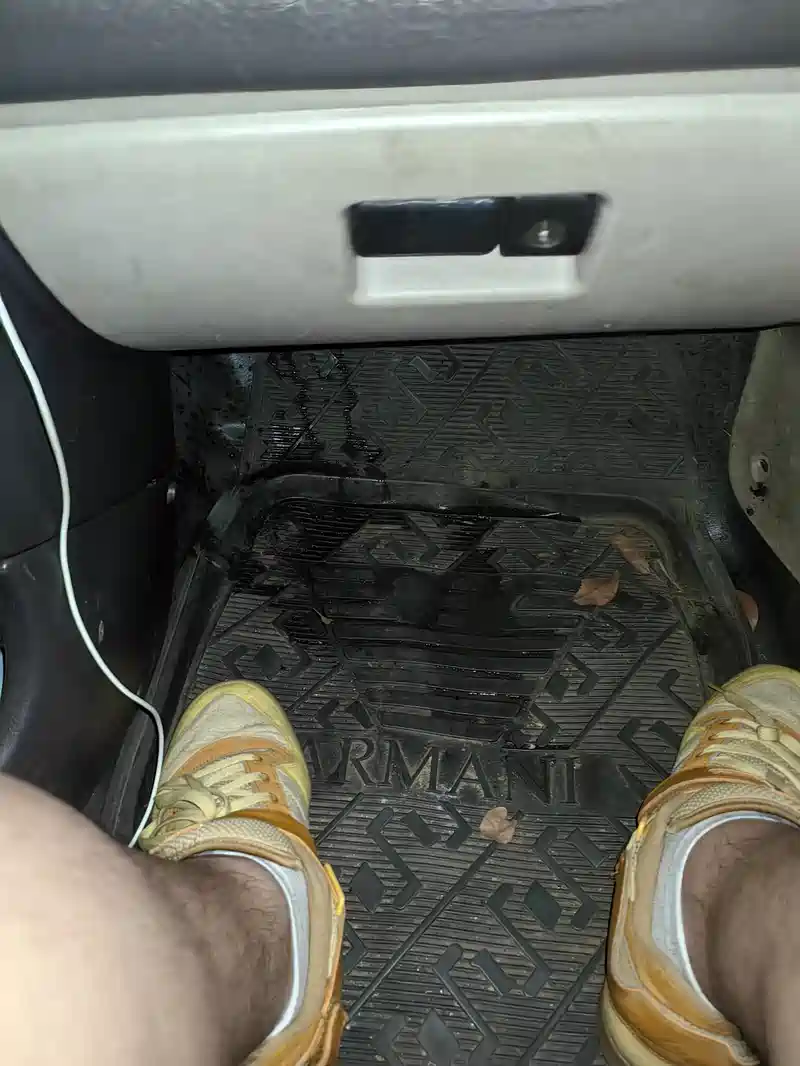

问 我的小羊空调风速打到最后一档就没有风了,不知道是什么原因? 删除 推荐精华 置顶 取消置顶 关闭回复 打开回复 推荐编辑 楼主禁言 移动帖子 重置头像 操作记录 湖北小牛 0浏览 · 2023-09-10 14:36· 发布于湖北 副驾这里还有水露出来 举报 打开汽车之家 阅读体验更好 相关问题 更多 问羚羊气囊故障灯 0回答 问请教羚羊碳罐电磁阀 0回答 问高速行驶水温降低 0回答 问永12款前中网 0回答 问冬季启车抖动严重 0回答 问开空调怠速不稳,熄火 0回答 优质解答 SWIFT__1533 关禁闭 已屏蔽 看看是不是风机的开关坏了,副驾滴水渗水可能是空调排水管堵了 2023-09-10 20:44 来自广东 回复 屏蔽此人 举报 删除 取消删除 禁言 重置头像 共有条对话 > 全部回复 只看楼主 yu_rixin 关禁闭 已屏蔽 马自达3 昂克赛拉 检查鼓风机调速电阻。疏通空调排水管。 2023-09-11 10:04 来自江苏 回复 板凳 屏蔽此人 举报 删除 取消删除 禁言 重置头像 共有条对话 > 还想在主楼增加内容?点击续写主楼内容 登录 参与更多互动 发表回复 打开App,查看更多评论 首 页 上一页 下一页 末 页 跳 转 取 消 还想在主楼增加内容?点击续写主楼内容 登录 参与更多互动 系统故障 发表回复 图片最多上传9张 微信好友 微信朋友圈 新浪微博 QQ好友 QQ空间 取消 相关推荐 加载中
