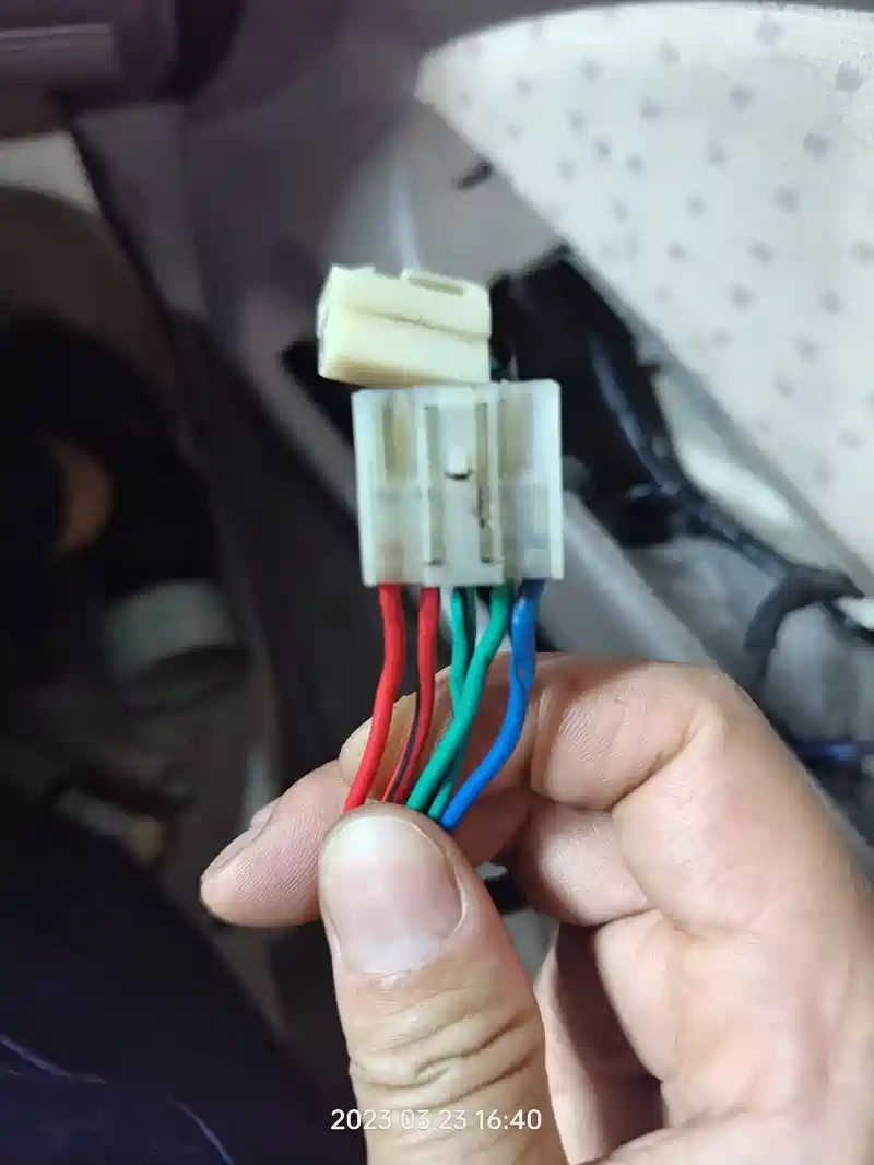

刚二千多买了台羚羊拿来练手,原车主过户时,副驾驶位玻璃升降有问题,主驾驶跟副驾驶位控制开关都烧了,自己换了两个全新的都不行,玻璃升降电机都换新了,现在怀疑是副驾驶位开关线顺序问题,请问一下各位大神,接口开关线怎么排顺序的???

原来的线顺序估计不知道哪有问题,接上直接短路,线发热🥵烧得很利害,06年的车子,问下方向盘下面有主控吗??

有没有车主说下怎么接线的??

经测试已搞定,第一条+12v ,第二条主驾驶室正控制线,第三条电机正控制线,第四条驾驶室负控制线,第五条电机负控制线。

换开关总成也不行?我也刚买了一台,也是车窗升降有问题,开关总成买来一个,原来是窗户长期不开,窗户和玻璃黏住了。
