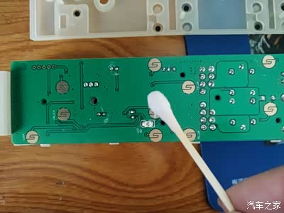

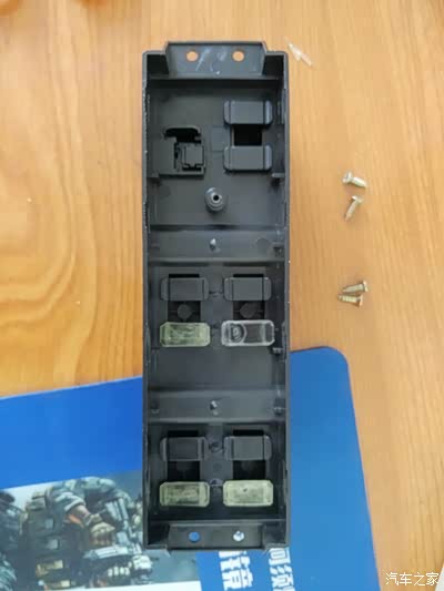

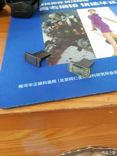

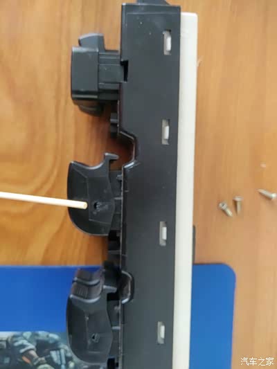

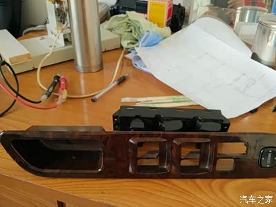

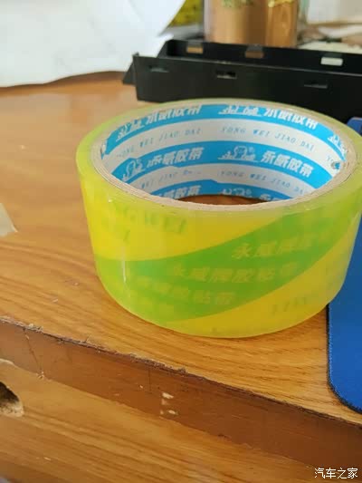

问 野马f99驾驶员位置摇窗机时有时无 删除 推荐精华 置顶 取消置顶 关闭回复 打开回复 推荐编辑 楼主禁言 移动帖子 重置头像 操作记录 烟圈948 0浏览 · 2017-07-20 16:20 首先拆解下来动一动后面的线又对了 再动一下有没有反应咯 请问哪位老师遇到过这样的问题帮我解答下 你是怎么弄好的 是不是姚换这一套插座 还是插孔 举报 打开汽车之家 阅读体验更好 优质解答 万里无云abc 关禁闭 已屏蔽 长安CS75 烟圈948 2017/07/20 16:20:41 发表在 主楼 首先拆解下来动一动后面的线又对了 再动一下有没有反应咯 请问哪位老师遇到过这样的问题帮我解答下 你是怎么弄好的 是不是姚换这一套插座 还是插孔这是图片我刚做宁完 2017-07-31 09:33 回复 屏蔽此人 举报 删除 取消删除 禁言 重置头像 共有条对话 > 全部回复 只看楼主 云在旅途F99 关禁闭 已屏蔽 接触不良 2017-07-25 10:05 回复 沙发 屏蔽此人 举报 删除 取消删除 禁言 重置头像 共有条对话 > 烟圈948 楼主 关禁闭 已屏蔽 哈弗H6 云在旅途F99 2017/07/25 10:05:05 发表在 沙发 接触不良就是不晓得是线还是板子 2017-07-25 12:33 回复 板凳 举报 删除 取消删除 禁言 重置头像 共有条对话 > 万里无云abc 关禁闭 已屏蔽 长安CS75 烟圈948 2017/07/20 16:20:41 发表在 主楼 首先拆解下来动一动后面的线又对了 再动一下有没有反应咯 请问哪位老师遇到过这样的问题帮我解答下 你是怎么弄好的 是不是姚换这一套插座 还是插孔拆下来把按扭下面有个T型的小件粘上几层胶带大约6一7层(注意只粘升起的)就好了。 2017-07-31 09:27 回复 地板 屏蔽此人 举报 删除 取消删除 禁言 重置头像 共有条对话 > 万里无云abc 关禁闭 已屏蔽 长安CS75 烟圈948 2017/07/20 16:20:41 发表在 主楼 首先拆解下来动一动后面的线又对了 再动一下有没有反应咯 请问哪位老师遇到过这样的问题帮我解答下 你是怎么弄好的 是不是姚换这一套插座 还是插孔这是图片我刚做宁完 2017-07-31 09:33 回复 屏蔽此人 举报 删除 取消删除 禁言 重置头像 共有条对话 > 万里无云abc 关禁闭 已屏蔽 长安CS75 烟圈948 2017/07/20 16:20:41 发表在 主楼 首先拆解下来动一动后面的线又对了 再动一下有没有反应咯 请问哪位老师遇到过这样的问题帮我解答下 你是怎么弄好的 是不是姚换这一套插座 还是插孔拆下来了用无水酒精把各接触点擦擦擦就更好了。再给各个按键的小轴上点黄干油(小上)。主要原因是按键小轴磨的量大了,按键行程不够了。希望对你有帮助。 2017-07-31 09:44 回复 屏蔽此人 举报 删除 取消删除 禁言 重置头像 共有条对话 > 烟圈948 楼主 关禁闭 已屏蔽 哈弗H6 万里无云abc 2017/07/31 09:44:39 发表在 5楼 拆下来了用无水酒精把各接触点擦擦擦就更好了。再给各个按键的小轴上点黄干油(小上)。主要原因是按键小轴磨的量大了,按键行程不够了。希望对你有帮助。老师你好 谢谢你的解答 昨天才去维修了车辆 我拆解下摇窗机按钮总成 后向你那样打开清理 还是不行 果断换了新的就对了 用万用表测量主板能通电 就是触电有有问题 2017-07-31 11:34 回复 举报 删除 取消删除 禁言 重置头像 共有条对话 > 还想在主楼增加内容?点击续写主楼内容 登录 参与更多互动 发表回复 打开App,查看更多评论 首 页 上一页 下一页 末 页 跳 转 取 消 还想在主楼增加内容?点击续写主楼内容 登录 参与更多互动 系统故障 发表回复 图片最多上传9张 微信好友 微信朋友圈 新浪微博 QQ好友 QQ空间 取消 相关推荐 加载中
