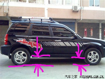

harry4kong 关禁闭 已屏蔽
其实最大的问题,就是后轮弹簧的问题
本来前后的减震,都是一样那么硬的!
还有另一个比较特别的,就是前轮的高度,是比后轮的高度低,如果小马侧面看过去,你就很容易发现的了,前轮是的离地高度是比后轮的离地高度低,小马离地高度是不一样的
我一直都留意到这问题,不知道,大家有没有留意到!
所以就是这原因,我一直不敢随意更换前轮减震弹簧,如果要换,我想连后轮都一起换
相差太远,如果刹车的时候,前轮受到的压力会更加大
