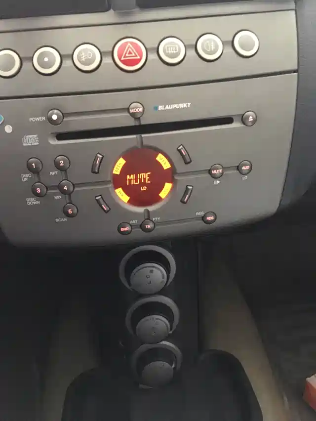

今天正常开,然后停车拔钥匙,中控就死机了一直亮,按键嗯没反应,拔钥匙也不管用,怎么办?电瓶全车断电应该怎么操作?就这么一直亮着
死机了,拔钥匙也不管用,就这么一直亮

怎么断电?我知道货车有个总开关,这个车我没找到,是不是需要卸电瓶正负极螺丝?
2020-04-19 08:39 回复

打开发动机盖,找到电瓶的负极,断开就行了,只要没有电路回路,主机就不亮了。

哇嘎嘎啦 楼主 关禁闭 已屏蔽
集齐七颗召唤神龙 2020/04/19 08:41:12 发表在 4楼
感谢,已解决
2020-04-19 08:51 回复
哇嘎嘎啦 楼主 关禁闭 已屏蔽
liuzhly 2020/04/19 08:44:41 发表在 7楼
遇到这种情况,就是打开发动机盖子,拆掉电瓶的负极等一会儿。或者是拆掉,然后马上安装,应该中控就断电了。这样也不影响行车电脑。
拆负极解决
2020-04-19 08:51 回复
