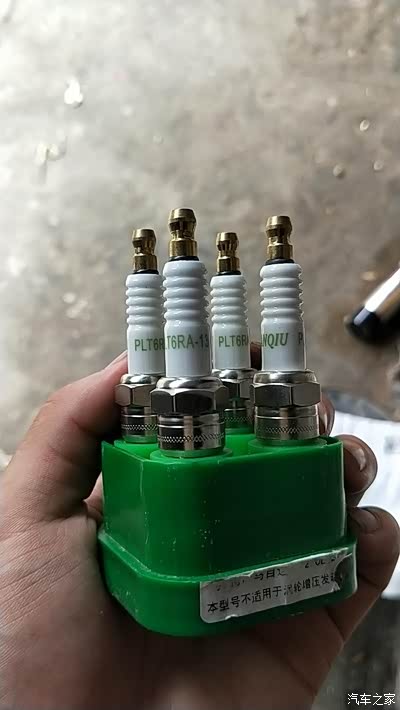

问 莲花L3、1.6发动机使用什么型号火花塞,与那些车都可以通用 删除 推荐精华 置顶 取消置顶 关闭回复 打开回复 推荐编辑 楼主禁言 移动帖子 重置头像 操作记录 朝与夕318 0浏览 · 2018-11-23 17:27 举报 打开汽车之家 阅读体验更好 全部回复 只看楼主 合金灵魂 关禁闭 已屏蔽 莲花L3 如果你没兴趣把各种通用火花塞都试过一遍的话,就直接某宝找原车的算了。NGK的,80块钱4个。我试过几种代用款,感觉有提升,但是很小。最大的改变就是价钱贵了不少。 2018-11-23 19:17 回复 沙发 屏蔽此人 举报 删除 取消删除 禁言 重置头像 共有条对话 > L5LFT 关禁闭 已屏蔽 马六的 2018-11-23 20:16 回复 板凳 屏蔽此人 举报 删除 取消删除 禁言 重置头像 共有条对话 > 朝与夕318 楼主 关禁闭 已屏蔽 莲花L3 L5LFT 2018/11/23 20:16:15 发表在 板凳 马六的谢谢 2018-11-24 20:32 回复 地板 举报 删除 取消删除 禁言 重置头像 共有条对话 > 沧海又一笑 关禁闭 已屏蔽 魔方 详细参数:小头,单极,热值6度,铱合金火花塞,螺丝直径14MM,六角对边16MM,螺丝标准长度17MM。和以下车型通用:福特-福克斯 1.8L 2.0L蒙迪欧 2.0L 2.5L马自达-老M6 2.0L 2.3L别克GL8,君威3.0 2018-11-25 17:10 回复 屏蔽此人 举报 删除 取消删除 禁言 重置头像 共有条对话 > 朝与夕318 楼主 关禁闭 已屏蔽 莲花L3 沧海又一笑 2018/11/25 17:10:28 发表在 4楼 详细参数:小头,单极,热值6度,铱合金火花塞,螺丝直径14MM,六角对边16MM,螺丝标准长度17MM。和以下车型通用:福特-福克斯 1.8L 2.0L蒙迪欧 2.0L 2.5L马自达-老M6 2.0L 2.3L别克GL8,君威3.0通用这么多啊!感谢 2018-11-25 21:27 回复 举报 删除 取消删除 禁言 重置头像 共有条对话 > 邢台车友6639204 关禁闭 已屏蔽 存档!!!!! 2019-03-14 10:40 回复 屏蔽此人 举报 删除 取消删除 禁言 重置头像 共有条对话 > 文v鹏 关禁闭 已屏蔽 莲花L3 沧海又一笑 2018/11/25 17:10:28 发表在 4楼 详细参数:小头,单极,热值6度,铱合金火花塞,螺丝直径14MM,六角对边16MM,螺丝标准长度17MM。和以下车型通用:福特-福克斯 1.8L 2.0L蒙迪欧 2.0L 2.5L马自达-老M6 2.0L 2.3L别克GL8,君威3.0是这种的吗 2019-07-25 12:34 回复 屏蔽此人 举报 删除 取消删除 禁言 重置头像 共有条对话 > 沧海又一笑 关禁闭 已屏蔽 魔方 颓废哦鹏 2019/07/25 12:34:02 发表在 7楼 是这种的吗看参数 2019-07-28 22:26 回复 屏蔽此人 举报 删除 取消删除 禁言 重置头像 共有条对话 > 还想在主楼增加内容?点击续写主楼内容 登录 参与更多互动 发表回复 打开App,查看更多评论 首 页 上一页 下一页 末 页 跳 转 取 消 还想在主楼增加内容?点击续写主楼内容 登录 参与更多互动 系统故障 发表回复 图片最多上传9张 微信好友 微信朋友圈 新浪微博 QQ好友 QQ空间 取消 相关推荐 加载中
