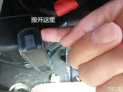

买了个二手小花,想换个空调滤芯,自己把手套箱下开看里面有一组线和一个写着空调的圆柱体,我看有螺丝上着的,和网上教的打开就能抽出来空滤不一样,感觉要下螺丝一样,求懂的给个具体步骤不然不敢下螺丝

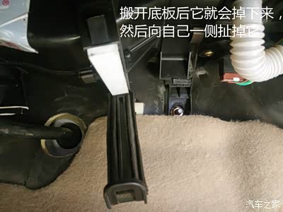

紫云松 2018/07/12 13:45:56 发表在 5楼
3Q就是这个,第一次弄不仔细还找不到哦,我一直在靠右边找,差点就把那个圆柱的下了。怎么点采纳点不了呢

爱吃土豆的小菲菲 楼主 关禁闭 已屏蔽
打开看了,各种脏东西,树叶子,头发。话说不得空调开启味道不对

zanpu123 关禁闭 已屏蔽
莲花L3
在副驾下面呀,很简单。
