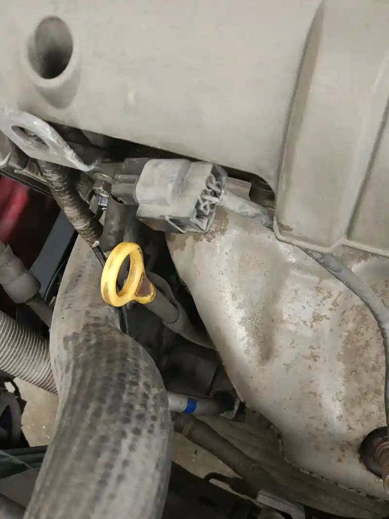

求助花友们 L3如图所示 漏油 路途开的越远貌似漏的越厉害 好像是发动机最上面这个盖子边缘漏油 是密封垫坏了吗?还是机油加多了 四升加完了 比刻度尺最上线高三毫米左右 去修理厂问了 三天了还没回复我 是配件难弄吗?还有个问题 这车出厂是08年 绿本显示海关进口 这到底是国产莲花还是进口车啊?

换发动机气门室垫。胶垫。100以内。进口国产,只要是1.6,全一样。都是马来西亚宝腾1.6机头,三菱技术发动机。技术含量落后于4g1.5m,赶不到4a91系列。废油很正常。

建议不放心的话,还是擦拭一下,再观察,看看是否是漏油的情况,建议找靠谱的维修厂看看。

换气缸垫就好了
dxzzgs2015 关禁闭 已屏蔽
