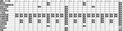

车是l3三厢,开了三年四万公里了,上次换机油是三万公里,现在该换了,不知道还要保养哪些地方,途虎上的保养项太多了。求指点

没啥好保养!换空气格、空调格而已。

换汽油格、空气格、空调格。

好像刹车皮也该换了,还有火花塞,变速箱油你六万再换,刹车皮我也不太确定

机油机滤、汽油滤芯、空调滤芯、空气滤芯、防冻液(建议放光全换,大概需要5-6L)、刹车油 1L、变速箱油 大概3.5L、助力转向油(和自动变速箱油通用,用不了1L)。
