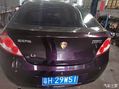

总修理费用出来了,工时费500,自己买的材料费484元,总费用比预算的多出来很多

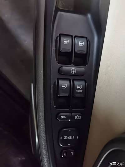

之前我的车出了驾驶位窗户,其余三个窗户都打不开,找到修理店帮忙看了一下
原本要求我买一个这个的,后来他们发现他们自己会修理,把这玩意拆掉,把那长长的那个按钮下面垫了点东西,就可以用了,我猜应该是接触不良

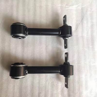

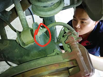

右后轮异响问题,一直以为是摆臂胶套松了,要换摆臂和长短连杆,后来跟我说买两根短连杆
再买两个后减震总成
这些都是网上买的,让他们赚工时费,快递还没到,应该要拭目以待

大小支臂的可能性大点。
2022-12-13 16:12 来自内蒙古 回复
福建龙岩熊 关禁闭 已屏蔽
螺丝松了,浪费钱换那木多配件
