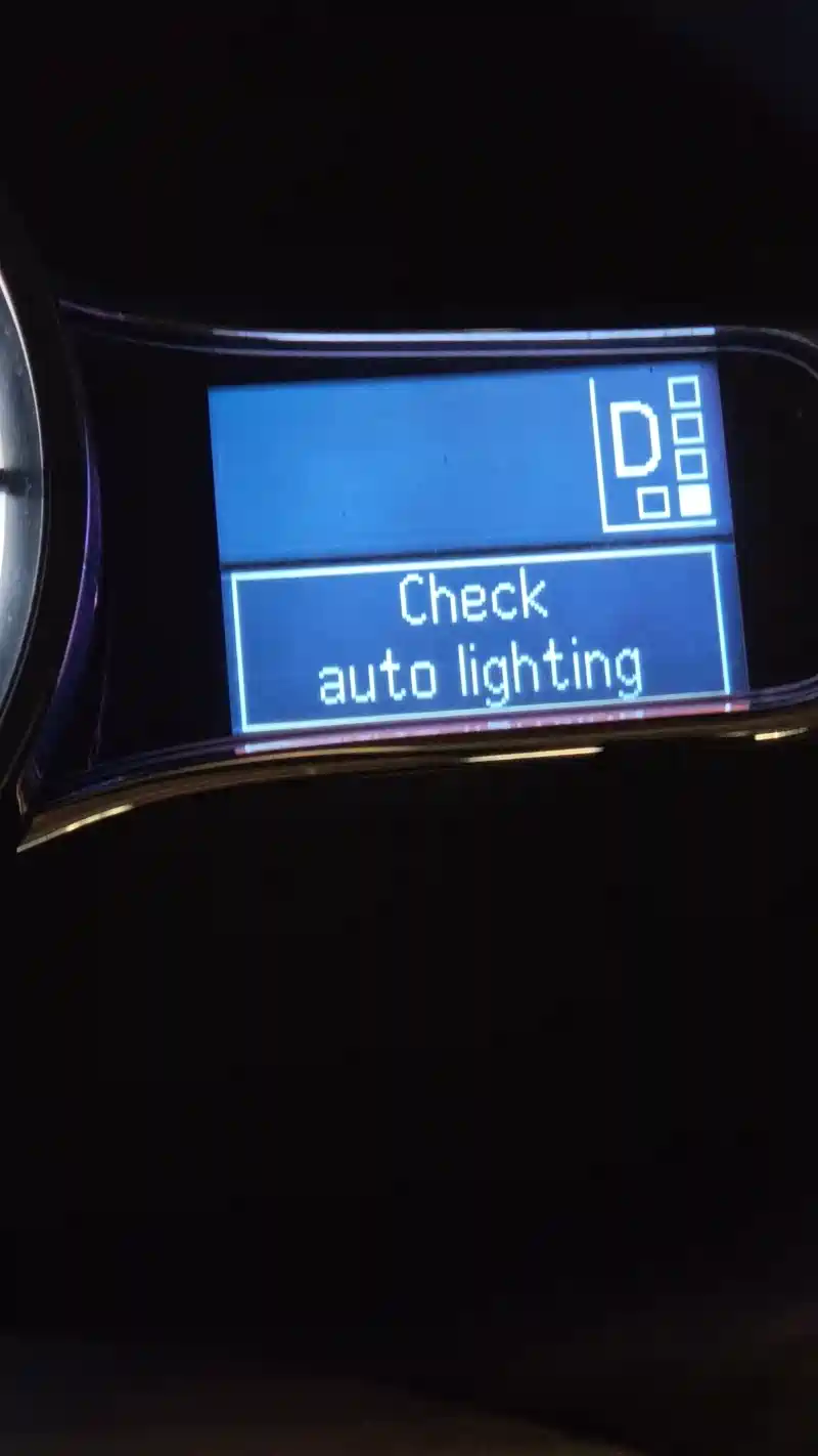

故障提示,检查自动大灯!
请问这个故障是什么引起的?这个故障会让中控断断续续断电,大白天自动大灯亮起,请问需要更换什么配件?
是否是下图这个?这个是中控台位置拆来后,淘宝搜索是雨滴感应器
雨滴感应器?
外壳盒子上还有一个线路,链接的是下图感应器,不清楚名字,现在就是不清楚是否需要更换这两个感应器或者其中一个,有知道的大神请求帮助!@馒头大王 老版主看见也请帮忙看看,不胜感激!
不知道名字的感应器??

自动大灯控制就是靠光感的,这个光感一般都是安装在前风挡的的车内后视镜的灰色区域内的,你大白天自动大灯还亮那应该与光感有关而跟雨感没多大关系。不过雷诺这个老车现在都变成冷门车了,不去售后的话配件也不太好找了。
