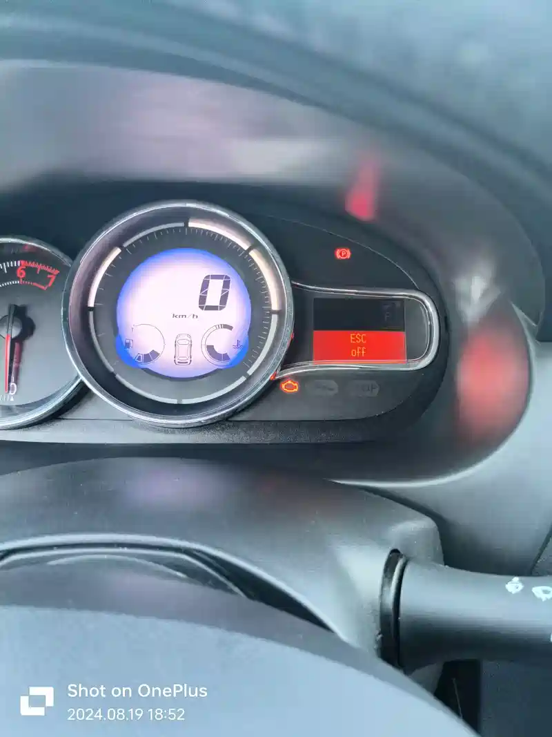

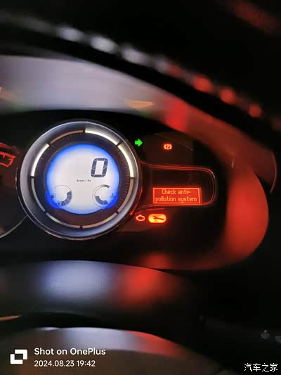

最近行驶途中熄火,一共4次了,后面停车休息一阵之又可以开了。 去做了保养(更换机油机滤、空气滤芯、空调滤芯),有电脑检测没系统排查,26号又出现一次,非常困扰出行,打开机舱盖里面温度非常高,有车主遇到过吗?

节气门看下,还有就是电脑板,我的车去年底也是开一段路熄火,开始以为节气门,后来发现是电脑板。到修车店,师傅在抖音上找到一家专门修雷诺车的大师,说是风朗通病。

行驶中熄火说明油路相关有问题,直接连接电脑查看故障码是最快的方式,否则就可能性太多了,比如油路不畅/喷油嘴堵塞/碳罐电磁阀故障/油泵故障/点火线圈故障/火花塞故障等等都是有可能的。

行驶中熄火而在停车休息一段时间后又能启动继续走的话,我觉得需要重点检查电路上面的问题,这可能是电气故障或者低压断电断电造成的,检查点火线圈、火花塞、各个传感器。还需要检查搭铁线是否连接正常,一般搭铁线不实是会发生无规律熄火的。发动机舱热但是水温表正常,所以这是汽车发动机运转造成的热,是正常的。

行驶中熄火这么严重你去做全身检查没有做代码排除码吗?这很重要

没看看油泵吗?

换了一块二手的,
