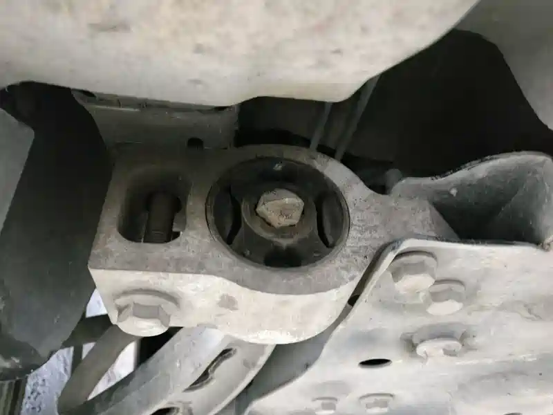

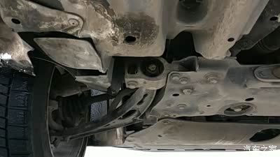

地盘异响,过减速带,或者路面有小坑小包,都会想,4S查了是这个问题,请问各位,这是什么部件,多钱换?四儿子说是螺口磨损,脱扣所致的异响。
六边形螺丝脱扣异响

这是下摆臂胶套底座的 我今天刚换100一个 外面 原厂

这摆臂轴承座大几十块钱

我也主要是左前轮,过减速带肯定响,平路的话,有个小坑也响,吱嘎吱嘎,像是金属拉伸的声音。

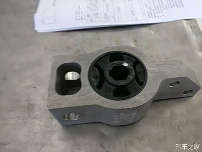

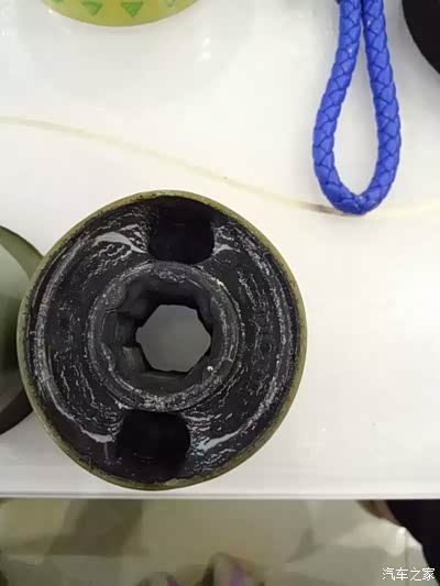

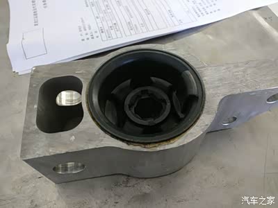

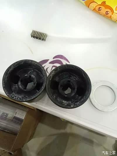

今天找四儿子换了两个,每个80元,工时费150元每个,全下来,打了个折412元。换后感觉异响明显减轻,,加减油门时不在再出现拉伸金属的吱嘎声。但是过减速带,或起伏比较大的坑或包还会轻微有异响,四儿子师傅说可能是平衡杆也有点问题,等有配件了再考虑换吧。此次换件后,问题明显减轻,先凑合开吧。等过段时间再考虑其他部位更换的问题。
