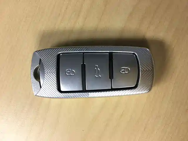

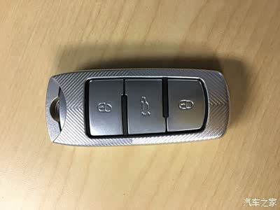

合金钥匙壳,有点影响遥控信号

正常的,冬季气温低,发动机里机油粘性增大,流动性差。冷车启动时,聚集在发动机底部的机油无法迅速润滑发动机的各个部件,正常春秋季节点火启动后1-2分钟的时间怠速会1000转以上回落到1000转以下的,冬季则需要更长一点的时间,多等一会,等待转速回落到1000转以下再动车,就不会有顿挫感了。另外你说的车钥匙的合金外壳影响信号,一般是不会的,只可能是你停车的地点是在住宅楼或办公楼下和通讯公司的发射塔下,因为无线信号太多会影响车钥匙的遥控距离和效果,望采纳
