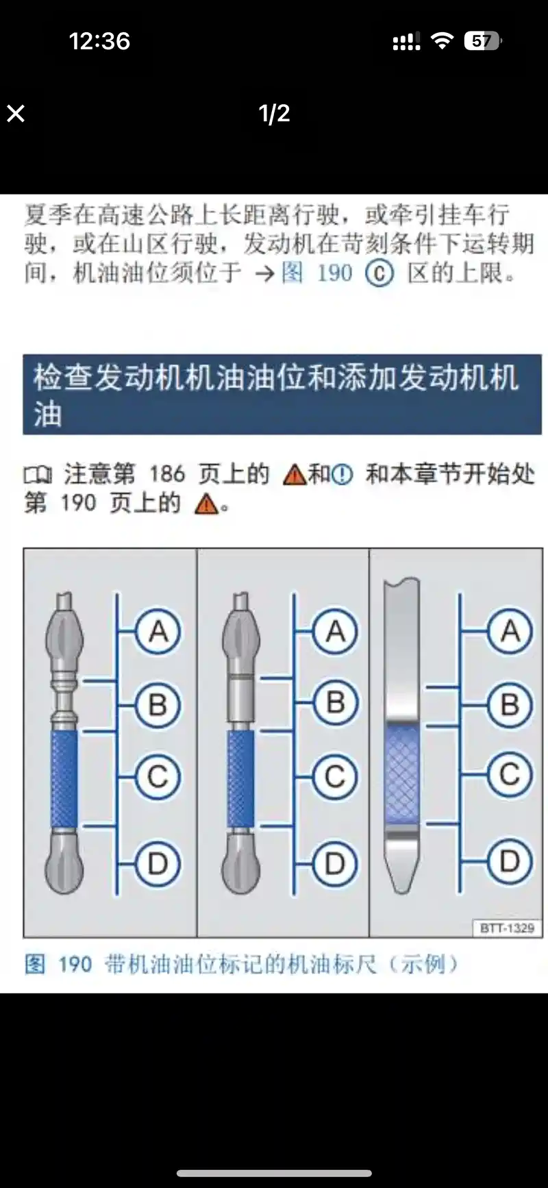

问 机油加多少合适 删除 推荐精华 置顶 取消置顶 关闭回复 打开回复 推荐编辑 楼主禁言 移动帖子 重置头像 操作记录 Henryqq 0浏览 · 2025-04-06 20:42· 发布于上海 刚保养,师傅把6升机油都加进去了,当时看机油尺在上限,今天开完停车十分钟看在上限上面了,是不是加多了,原厂不是5.7就够了吗 举报 打开汽车之家 阅读体验更好 相关问题 更多 问CC猎风停产了吗? 0回答 问CC系列会不会停产? 0回答 问兄弟们价格如何 0回答 问大众cc油耗 0回答 问CC猎心远光灯问题 0回答 问前排座椅头枕问题 0回答 全部回复 只看楼主 雨后阳光880315 关禁闭 已屏蔽 魏牌 VV6 我觉得是加多了。正常5.7升就行,现在超上限。机油加多会影响动力、增加油耗,还可能损害发动机,尽快去放掉点机油吧。 04-06 20:43 来自山东 回复 沙发 屏蔽此人 举报 删除 取消删除 禁言 重置头像 共有条对话 > 小伟杰 关禁闭 已屏蔽 雷克萨斯IS 您好,看照片的话,你这个车标准的就是在5.5~5.7L左右,但是添加的话这边是按照实际添加为准了。看照片的话,你这个机油油位有一点点偏多,这个没有什么问题,不用管它,这边正常使用就可以了。保养周期的话这边建议控制在6~8000km左右进行保养就可以。 04-06 20:44 来自贵州 回复 板凳 屏蔽此人 举报 删除 取消删除 禁言 重置头像 共有条对话 > 爱专研的一修 关禁闭 已屏蔽 和悦 刚加进去的时候是6升,但是机油循环起来,机油滤芯里面大概还会有100多毫升,所以就会下降。在观察机油齿液位的时候,建议车辆跑一段之后回来静止大概三五分钟,这个时候再去测是最准的。虽然加了6升,但从目前的状态来看应该没有什么问题,只要是在最低线以下就可以的 04-06 20:45 来自吉林 回复 地板 屏蔽此人 举报 删除 取消删除 禁言 重置头像 共有条对话 > MALH 关禁闭 已屏蔽 帕萨特 一汽大众 CC是2.0T的发动机,正常加是 5.5升左右,一般购买 6升会剩下小半瓶。检查机机油尺液位应该是 1/2~2/3之间为最佳的高度。如果你发现多了,如果你不管的情况下,会感觉油耗明显会高一点。还有一种情况,去4S店把多余的部分抽出来。 04-06 21:05 来自四川 回复 屏蔽此人 举报 删除 取消删除 禁言 重置头像 共有条对话 > 蓝冰i 关禁闭 已屏蔽 沃尔沃S90 机油量要在冷车时查看,热车时查看是不准的,你停一晚第二天再查看下。在上限以下都是没有问题的。 04-06 21:31 来自广东 回复 屏蔽此人 举报 删除 取消删除 禁言 重置头像 共有条对话 > 老E的巴赫 关禁闭 已屏蔽 奔驰E级 平地静止一夜之后再看才准,真是加多了油耗会增大发动机加速无力发闷,放出去就行 04-07 10:45 来自吉林 回复 屏蔽此人 举报 删除 取消删除 禁言 重置头像 共有条对话 > 秦始黄焖鸡 关禁闭 已屏蔽 哈弗大狗 多点,但是不多,正常加机油也是有个刻度量的,从机油标尺中线到最上线也是有个量的,现在看机油尺上是高过最上线了,抽出来二百毫升应该就够了 04-07 12:45 来自吉林 回复 屏蔽此人 举报 删除 取消删除 禁言 重置头像 共有条对话 > 烈日雄风上秋名山 关禁闭 已屏蔽 开的时候看不准,要静置,机油重力放肯定是有余量,所以6L全加可能会多,只要在最高限以下就没问题 04-07 14:30 来自吉林 回复 屏蔽此人 举报 删除 取消删除 禁言 重置头像 共有条对话 > lightning663 关禁闭 已屏蔽 停车10分钟去测还是有点早,可以静止一晚上再去测,比较准,如果比油尺高线还高,就要放掉一点了,不然容易出问题。 04-07 15:33 来自北京 回复 屏蔽此人 举报 删除 取消删除 禁言 重置头像 共有条对话 > 耶耶耶耶耶耶333111 关禁闭 已屏蔽 多这点没事儿,别焦虑,加多了影响动力那是加太多了,你这个就多了百来毫升,没啥影响。 04-08 10:57 来自新疆 回复 屏蔽此人 举报 删除 取消删除 禁言 重置头像 共有条对话 > 一名大众cc车友 关禁闭 已屏蔽 4s店还是路边修理厂干的? 04-08 11:50 来自浙江 回复 屏蔽此人 举报 删除 取消删除 禁言 重置头像 共有条对话 > 行万里路WYX 关禁闭 已屏蔽 抽出来0.3L就差不多了 04-20 16:58 来自天津 回复 屏蔽此人 举报 删除 取消删除 禁言 重置头像 共有条对话 > 神喵 关禁闭 已屏蔽 一汽-大众CC 6没事,冷了会降一点,就算还是超出一点后面也会烧掉别慌 05-01 13:14 来自江苏 回复 屏蔽此人 举报 删除 取消删除 禁言 重置头像 共有条对话 > 还想在主楼增加内容?点击续写主楼内容 登录 参与更多互动 发表回复 打开App,查看更多评论 首 页 上一页 下一页 末 页 跳 转 取 消 还想在主楼增加内容?点击续写主楼内容 登录 参与更多互动 系统故障 发表回复 图片最多上传9张 微信好友 微信朋友圈 新浪微博 QQ好友 QQ空间 取消 相关推荐 加载中
