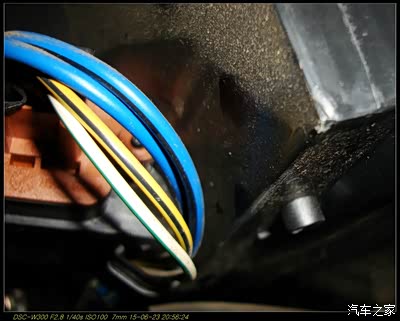

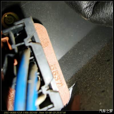

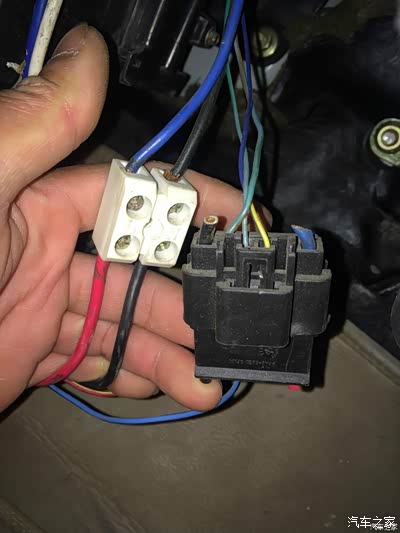

鼓风机不转可能是副驾驶下面手套箱旁边的电源线烧掉了,把插头那线剪掉后绕过插头直接接通就行,那东西也算是老菲的一个通病

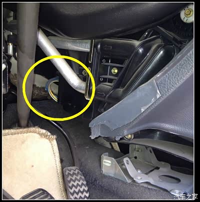

1、检查副驾驶面板下面的插头。

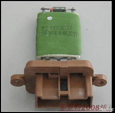

2、检查驾驶员面板下班的调速电阻。

插头看上去没有烧糊痕迹
