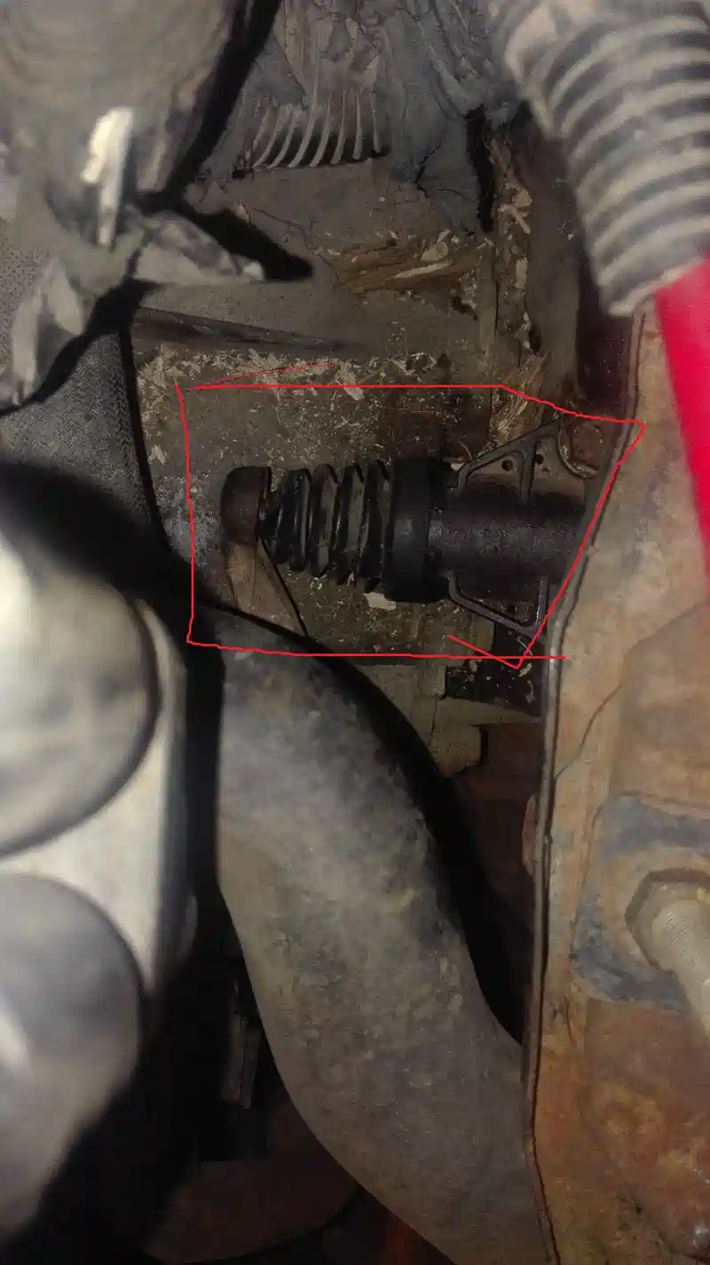

问 派力奥1.3 离合突然踩下去弹不回了 删除 推荐精华 置顶 取消置顶 关闭回复 打开回复 推荐编辑 楼主禁言 移动帖子 重置头像 操作记录 qn32rp7m 0浏览 · 2018-02-18 17:22 今天派力奥1.3 离合突然踩下去弹不回了,不知道是泵出问题还是离合器出了问题?不知道推杆的原始位置是否这样的,还是全部退户分泵里,有这款的车主帮上个图看看 ,谢谢 举报 打开汽车之家 阅读体验更好 全部回复 只看楼主 丑又丑 关禁闭 已屏蔽 应该是离合泵坏了,要检查是总泵还是分泵 2018-02-18 21:54 回复 沙发 屏蔽此人 举报 删除 取消删除 禁言 重置头像 共有条对话 > 刚子喜欢车 关禁闭 已屏蔽 排下气看看回位不,不回位,就是分泵,回位就是总泵,总泵回位黃,断了。 2018-02-19 14:42 回复 板凳 屏蔽此人 举报 删除 取消删除 禁言 重置头像 共有条对话 > 江南雨28 关禁闭 已屏蔽 离合液压泵里面的皮碗坏了,没法修,建议检查下再作定论!遇到过和你一样的问题。 2018-02-21 12:07 回复 地板 屏蔽此人 举报 删除 取消删除 禁言 重置头像 共有条对话 > 江南雨28 关禁闭 已屏蔽 2018-02-21 12:10 回复 屏蔽此人 举报 删除 取消删除 禁言 重置头像 共有条对话 > qn32rp7m 楼主 关禁闭 已屏蔽 车修好了 总泵的问题 自己动手 花费100多搞定 2018-02-22 19:04 回复 举报 删除 取消删除 禁言 重置头像 共有条对话 > 还想在主楼增加内容?点击续写主楼内容 登录 参与更多互动 发表回复 打开App,查看更多评论 首 页 上一页 下一页 末 页 跳 转 取 消 还想在主楼增加内容?点击续写主楼内容 登录 参与更多互动 系统故障 发表回复 图片最多上传9张 微信好友 微信朋友圈 新浪微博 QQ好友 QQ空间 取消 相关推荐 加载中
