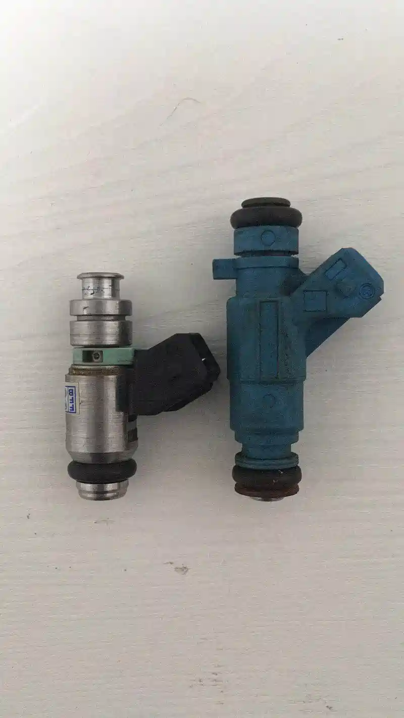

02年派力奥1.3 8V EDX,17W公里,发动机哒哒响,判断是气门响,原车马瑞利IWP116的喷油嘴(单孔),前段时间按照车友的帖子换成博世的280155816的喷油嘴(也就是1.3 16V的的四孔喷油嘴),发现气门哒哒声音较之前变大了,有种拖拉机的感觉。求教:换喷油嘴和气门声音变大关系大吗?通过调整气门间隙能否解决这个问题?维修手册上的正时调校有些看不懂,求教个更直观的调正时的方法。

正时还是找个懂派力奥这个车的地方弄,1.3 8V这款发动机气门间隙不好调,是液压挺桶的,用垫片的,估计没人愿意给你调
