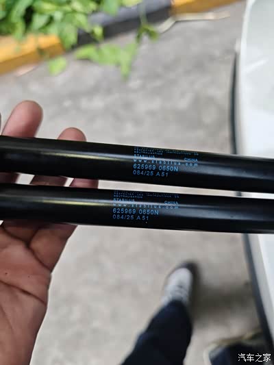

问 大家的RDX 尾箱撑杆换过了没? 删除 推荐精华 置顶 取消置顶 关闭回复 打开回复 推荐编辑 楼主禁言 移动帖子 重置头像 操作记录 刻苦驴 0浏览 · 2025-12-03 21:25 最近天气冷,后尾箱门升起来后老是自动降下来,看了一下撑杆,发现有一条有点漏油,不知道大家伙的rdx 尾箱撑杆换过没?换过的是不是还是斯泰必鲁斯,还是说有性价比更好的品牌? 举报 打开汽车之家 阅读体验更好 相关问题 更多 问车不能长期闲置 0回答 问关于空气滤芯 0回答 问更换正时套件选择谁? 0回答 问rdx更换正时皮带 0回答 全部回复 只看楼主 刻苦驴 楼主 关禁闭 已屏蔽 尾箱撑杆跟本田的其他车型能通用吗?有换过的车友能不能说一下? 2025-12-03 21:33 回复 沙发 举报 删除 取消删除 禁言 重置头像 共有条对话 > 水采田1 关禁闭 已屏蔽 换过其它的不好用,没有缓冲,最后换四斯泰鲁斯 2025-12-04 09:45 来自浙江 回复 板凳 屏蔽此人 举报 删除 取消删除 禁言 重置头像 共有条对话 > VV025 关禁闭 已屏蔽 本田CR-V 我的两年前发现温度低的时候尾箱门升不到最高位(差1、2公分,用手顶一下就可以到顶),估计液压杆差不多要完了,就在TB上买了一对所谓适合RDX的斯泰必鲁斯尾箱门液压杆准备替换,发现买回来的液压杆包装上并没有注明是RDX适用,且长度比原装的短大概1公分。原装的液压杆至今还能正常使用(没有渗油、只是冬天温度低时差一点升不到最高位 ),买回来的液压杆还躺在柜子里。 2025-12-04 21:31 来自广东 回复 地板 屏蔽此人 举报 删除 取消删除 禁言 重置头像 共有条对话 > 夜里的夜 关禁闭 已屏蔽 高尔夫 前盖的换过,杂牌,用起来也还好! 2025-12-05 09:04 来自湖北 回复 屏蔽此人 举报 删除 取消删除 禁言 重置头像 共有条对话 > 刻苦驴 楼主 关禁闭 已屏蔽 我在某宝店唯一一家买到有说是rdx专用的,型号是斯泰必鲁斯695269,安装上去后发现尾门升不到位。自动开关尾门会导致有时候打开了又自动关上。这款撑杆比原车的短个2厘米,经过旗舰店对比发现是斯柯达车型用的。 2025-12-06 20:45 来自广东 回复 举报 删除 取消删除 禁言 重置头像 共有条对话 > 刻苦驴 楼主 关禁闭 已屏蔽 我在某宝店唯一一家买到有说是rdx专用的,型号是斯泰必鲁斯695269,安装上去后发现尾门升不到位。自动开关尾门会导致有时候打开了又自动关上。这款撑杆比原车的短个2厘米,经过旗舰店对比发现是斯柯达车型用的。 2025-12-06 20:45 来自广东 回复 举报 删除 取消删除 禁言 重置头像 共有条对话 > afy85wj 关禁闭 已屏蔽 讴歌CDX 我的用遥控可以打开,按按键非要往上抬一下才会打开 05-02 00:17 来自湖北 回复 屏蔽此人 举报 删除 取消删除 禁言 重置头像 共有条对话 > 还想在主楼增加内容?点击续写主楼内容 登录 参与更多互动 发表回复 打开App,查看更多评论 首 页 上一页 下一页 末 页 跳 转 取 消 还想在主楼增加内容?点击续写主楼内容 登录 参与更多互动 系统故障 发表回复 图片最多上传9张 微信好友 微信朋友圈 新浪微博 QQ好友 QQ空间 取消 相关推荐 加载中
