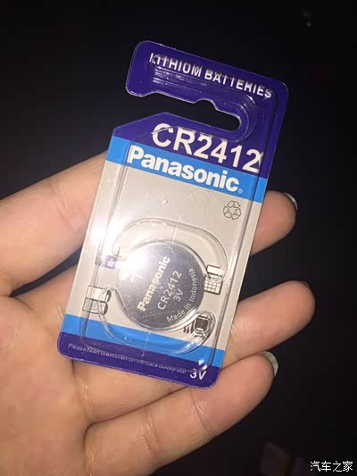

问 钥匙电量问题 删除 推荐精华 置顶 取消置顶 关闭回复 打开回复 推荐编辑 楼主禁言 移动帖子 重置头像 操作记录 东搞西搞 0浏览 · 2017-01-20 00:08 各位14代的车友,你们的钥匙电池能用多久?我的卡片钥匙用了一年,今天提示电量过低,需要换电池,有谁换过?自己能换吗?去4s怎么收费? 举报 打开汽车之家 阅读体验更好 相关问题 更多 问丰田皇冠 0回答 问维修 0回答 问收皇冠18寸轮毂轮胎 0回答 问皇冠可以抽机油吗? 0回答 问选择综合征~~~ 0回答 问求助车内怎么杀虫 0回答 优质解答 北风不吹 关禁闭 已屏蔽 皇冠 东搞西搞 2017/01/20 00:17:04 发表在 板凳 谢谢,拆开需要什么工具吗?不用的,把钥匙卡住的地方稍稍翘起往外一拉就打开了,里面是个大纽扣电池,你看看卡片钥匙不是有个小圆点吗,把那个撬开些就能拉开了,我是十三代,没见过十四代应该大同小异。 2017-01-20 00:21 回复 屏蔽此人 举报 删除 取消删除 禁言 重置头像 共有条对话 > 全部回复 只看楼主 北风不吹 关禁闭 已屏蔽 皇冠 貌似卡片钥匙电池消耗就是快,可以淘宝买了自己换我就是自己换的,很容易。 2017-01-20 00:12 回复 沙发 屏蔽此人 举报 删除 取消删除 禁言 重置头像 共有条对话 > 东搞西搞 楼主 关禁闭 已屏蔽 马自达6 北风不吹 2017/01/20 00:12:32 发表在 沙发 貌似卡片钥匙电池消耗就是快,可以淘宝买了自己换我就是自己换的,很容易。谢谢,拆开需要什么工具吗? 2017-01-20 00:17 回复 板凳 举报 删除 取消删除 禁言 重置头像 共有条对话 > 北风不吹 关禁闭 已屏蔽 皇冠 东搞西搞 2017/01/20 00:17:04 发表在 板凳 谢谢,拆开需要什么工具吗?不用的,把钥匙卡住的地方稍稍翘起往外一拉就打开了,里面是个大纽扣电池,你看看卡片钥匙不是有个小圆点吗,把那个撬开些就能拉开了,我是十三代,没见过十四代应该大同小异。 2017-01-20 00:21 回复 地板 屏蔽此人 举报 删除 取消删除 禁言 重置头像 共有条对话 > 逍遥虫001 关禁闭 已屏蔽 4S我问过,100多 2017-01-20 02:08 回复 屏蔽此人 举报 删除 取消删除 禁言 重置头像 共有条对话 > wwj_jeff 关禁闭 已屏蔽 唐 淘宝搜这个,十几块块搞定,卡片钥匙是这个型号。钥匙上有一小块独立的部分,捏着往外拉就打开了,直接换上去就可以了,注意正负即可。还有普通遥控钥匙是cr2032,几块钱就能搞定。那个换起来比卡片麻烦一点点,说明书说明书上有。 2017-01-20 02:26 回复 屏蔽此人 举报 删除 取消删除 禁言 重置头像 共有条对话 > 实话实说汽车的那些事 关禁闭 已屏蔽 皇冠 钥匙要薄又要漂亮,电池也跟着薄,容量跟着小,还过换电池很方便哦! 2017-01-20 05:53 回复 屏蔽此人 举报 删除 取消删除 禁言 重置头像 共有条对话 > bh4arl 关禁闭 已屏蔽 自己换方便的很 2017-01-20 08:09 回复 屏蔽此人 举报 删除 取消删除 禁言 重置头像 共有条对话 > 东搞西搞 楼主 关禁闭 已屏蔽 马自达6 北风不吹 2017/01/20 00:21:24 发表在 地板 不用的,把钥匙卡住的地方稍稍翘起往外一拉就打开了,里面是个大纽扣电池,你看看卡片钥匙不是有个小圆点吗,把那个撬开些就能拉开了,我是十三代,没见过十四代应该大同小异。非常感谢! 2017-01-20 09:11 回复 举报 删除 取消删除 禁言 重置头像 共有条对话 > 东搞西搞 楼主 关禁闭 已屏蔽 马自达6 逍遥虫001 2017/01/20 02:08:44 发表在 4楼 4S我问过,100多一颗电池一百多也是蛮贵了 2017-01-20 09:12 回复 举报 删除 取消删除 禁言 重置头像 共有条对话 > 东搞西搞 楼主 关禁闭 已屏蔽 马自达6 wwj_jeff 2017/01/20 02:26:33 发表在 5楼 淘宝搜这个,十几块块搞定,卡片钥匙是这个型号。钥匙上有一小块独立的部分,捏着往外拉就打开了,直接换上去就可以了,注意正负即可。还有普通遥控钥匙是cr2032,几块钱就能搞定。那个换起来比卡片麻烦一点点,说明书说明书上有。 非常感谢!不用花这个冤枉钱给4s了。 2017-01-20 09:14 回复 举报 删除 取消删除 禁言 重置头像 共有条对话 > 东搞西搞 楼主 关禁闭 已屏蔽 马自达6 实话实说汽车的那些事 2017/01/20 05:53:19 发表在 6楼 钥匙要薄又要漂亮,电池也跟着薄,容量跟着小,还过换电池很方便哦!你的也是一年一换吗? 2017-01-20 09:14 回复 举报 删除 取消删除 禁言 重置头像 共有条对话 > 东搞西搞 楼主 关禁闭 已屏蔽 马自达6 bh4arl 2017/01/20 08:09:06 发表在 7楼 自己换方便的很决定自己换了 2017-01-20 09:15 回复 举报 删除 取消删除 禁言 重置头像 共有条对话 > 实话实说汽车的那些事 关禁闭 已屏蔽 皇冠 东搞西搞 2017/01/20 09:14:52 发表在 11楼 你的也是一年一换吗?正好一年不到几天提示电池低压了,不过现在还在用,买了电池备着了,,,,,, 2017-01-20 10:38 回复 屏蔽此人 举报 删除 取消删除 禁言 重置头像 共有条对话 > 封帆 关禁闭 已屏蔽 皇冠 买了一个电池做备用,没事换着玩过一次,几分钟就换好,一个电池十多块钱。 2017-01-20 10:41 回复 屏蔽此人 举报 删除 取消删除 禁言 重置头像 共有条对话 > sunzx19 关禁闭 已屏蔽 皇冠 我13.5的卡片钥匙也提醒电量低了,2年3个月,同期使用智能钥匙,还没有报警。我自己把电池卸下来,很容易的。在京*上买的CR2412,38元 2017-01-20 13:28 回复 屏蔽此人 举报 删除 取消删除 禁言 重置头像 共有条对话 > 灬迷哲 关禁闭 已屏蔽 我要申诉 本楼已被删除 查看回帖内容查看操作记录 2017-01-20 14:44 屏蔽此人 删除 取消删除 禁言 重置头像 共有条对话 > SY_zhou 关禁闭 已屏蔽 我的也是一年换了 2017-01-20 18:41 回复 屏蔽此人 举报 删除 取消删除 禁言 重置头像 共有条对话 > wmgjp 关禁闭 已屏蔽 这么快就没电了,我以前花冠开了12年,一直到卖车遥控器都没换过电池。 2017-01-20 20:07 回复 屏蔽此人 举报 删除 取消删除 禁言 重置头像 共有条对话 > ares0309 关禁闭 已屏蔽 皇冠 说明书是要看看的 2017-01-21 00:22 回复 屏蔽此人 举报 删除 取消删除 禁言 重置头像 共有条对话 > 还想在主楼增加内容?点击续写主楼内容 登录 参与更多互动 发表回复 打开App,查看更多评论 首 页 上一页 下一页 末 页 跳 转 取 消 还想在主楼增加内容?点击续写主楼内容 登录 参与更多互动 系统故障 发表回复 图片最多上传9张 微信好友 微信朋友圈 新浪微博 QQ好友 QQ空间 取消 相关推荐 加载中
