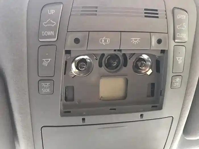

各位皇友 我想把前排阅读灯换成LED 的 要拆下整个东西吗?还是直接拔灯泡?

你把面版都打开了,就直接把灯泡就可以了,装的时候记得试正负极,LED插反了会不亮,不想现在这种卤素的不分正负极的。
还有种办法就是把整个顶灯模块拿下,然后你就可以看到背面三个小旋钮,一转就能拿下来,上面就固定着灯泡。

个人觉得暖色调的灯最舒服,原车的挺好挺亮的,换LED没有解码关灯时可能会微弱的亮,很廉价的样子

中间缓慢的亮的我不换 主要换另外两个

    楼主怎么拆的阿?我也想拆开这个阅读灯面板

    直接撬那个灯罩 但是灯泡我拔不出

    这些灯泡我都换成LED的了,亮度比之前的小黄灯泡强太多了。这个位置三个灯泡都可以换。
    换的时候抓住灯泡的身子直接往下拔,都是插拔的灯泡,记住千万不要试着拧下来,拧松小黄灯泡是取不下来的,反而容易造成异响。
    建议车主换内饰照明灯为LED的,亮度提高很多。之前的小黄灯太Low了,12代皇冠就是这灯泡,10年后还在用,而且开一小会灯泡就非常烫手。

    网上买LED灯商家会附送小螺丝刀用来撬灯罩的,前排都比较好撬,后排阅读灯要把整个灯组撬下来才能换灯泡,我怕异响所以没动后排灯。前排的两个化妆灯的外罩撬下来容易,但装回去就费老鼻子劲了,所以谨慎换这两个位置的灯泡
