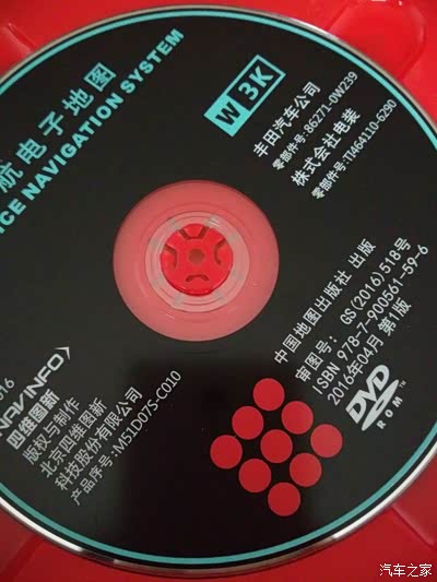

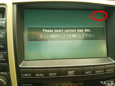

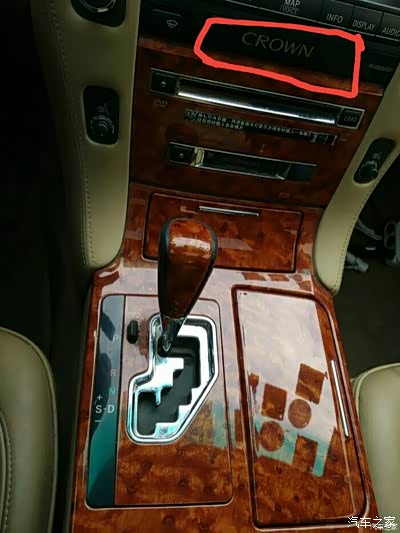

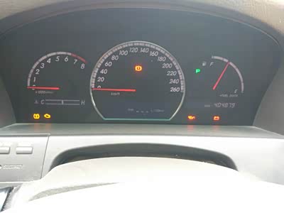

06年皇冠,3.0排量,里程40万公里,车子状况不错,安静舒适。悬架软并有不错的韧性。油耗也不错,高速上巡航定速110,油耗为7.2。市里跑的话正常行驶的话,在9.5个左右。机油使用5W-20。因为发动机转速不用太高,这个标号正好。原车导航,是光盘导航,屏幕提示插入正确的地图光盘,买了丰田家的盘,却插不进去,我知道是撬开那个CROWN装饰条的地方,盘就是进不去。有大侠知道为什么吗?
为何国产的车子,会有日文和英文,当时没来得及汉化?
40万公里,跑起来还是杠杠的。
带反光镜收折功能。氙气大灯,必带大灯清洗。远光也不错,会车时闪一下,99%的来车会关远光。

新买的导航光盘。

在这个界面,你先把进出光盘的塑料盖板拿下了,然后点几下右上角红圈位置,盘就出来了。
PS,我也是在网上买的新地图盘,盘挺薄的,用用就不好使了。懒得折腾了,干脆不用地图了

      这个可能性很大,我按了MENU键,没有反应,屏幕上不出现退出的图标。

        某宝上啊
        2016-12-10 19:52 回复

        里面可能是有盘,听见有马达的轻微转动声。
        MENU键,DEST键,MAP键,这三个和导航有关的键按下去都没有任何反应。
        里面的光驱好像一直在转动。
        这样的状态怎么能把里面的盘退出来啊。

        点击屏幕又上角,就是原来换导航盘的退出按钮的位置,导航盘就能退出来了,放入原车导航盘自启动,等到出现导航界面后,再放入新导航盘

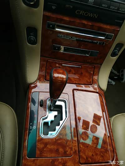

        用个刀片把这个打开,这是导航光驱的位置

        我从网上买一张导航光盘 因为质量太差 不能读盘 放入以后 能听到光头动作的声音 及光盘转动的声音 他在不停的寻找 按屏幕上的 退出键无效 一会儿所有的按键就不起作用了 出现上述的画面 是中文的 没辙了 只能熄火再启动 等到导航仪 启动以后 按下MENU键 从屏幕上按下导航数据键 在按下屏幕上的退出键 成功了 不过启动了多次才成功 这是最省事的办法 你现在的状态 如果电瓶断了一次电     就黑屏了 也就找不到屏幕上的按键 比这还要麻烦 最不可取的办法是 拆卸导航仪 取出光盘 操作不好 导航仪就报废了 你最好找一台正常的车子 先操作一遍 记下每个步骤 记清楚 屏幕上出现的软键位置,时间    在操作      如果能退出       最好不要更换 从网上买的导航网盘      想不清楚,大致是这样 改天,我重新操作一遍 详细的给你说

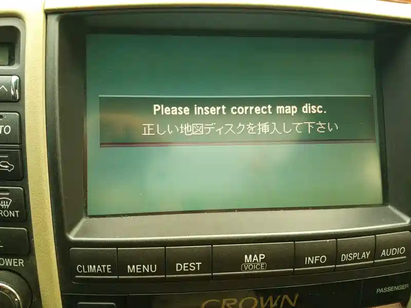

        现在就是不能进菜单画面,如果能进就好办了。每次通电后就出现请插入正确的导航光盘的英文和日文提示,这时按菜单MENU键,没有反应。目的地DEST键也没反应,MAP键也没反应,其他的键按下会有嘟的一声,有反应的。

        我估计是原来司机,把音乐CD给塞进去了。光头一直找文件。

        塞错盘,你好歹出现可以下一步操作的画面啊,这个光盘导航不知是哪家给丰田配套的。

        就认死理,一直在找文件,找不到也不会歇一下,软件写得真不错。
