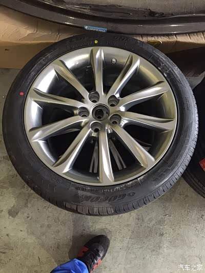

问 双冠!老爸提皇冠,想换18寸轮毂,求经验!! 删除 推荐精华 置顶 取消置顶 关闭回复 打开回复 推荐编辑 楼主禁言 移动帖子 重置头像 操作记录 李二狗爱自由 0浏览 · 2016-12-02 10:55 下周提车,家里一台花冠,一台皇冠。17寸的看起来很小气,想改18寸的。请问哪位前辈有改装的经历?或者有什么建议?新人在此谢谢大家了 举报 打开汽车之家 阅读体验更好 相关问题 更多 问关于皇冠的避震器 0回答 问皇冠烧机油怎么解决 0回答 问12代皇冠 0回答 问皇冠可以抽机油吗? 0回答 问求助车内怎么杀虫 0回答 问中控两边护板开裂 0回答 优质解答 wwj_jeff 关禁闭 已屏蔽 唐 李二狗爱自由 2016/12/02 14:25:25 发表在 5楼 怎么说?因为我不太了解皇冠,我爸喜好。利与弊有哪些?18寸就视觉占优,还有基本用不到的所谓的操控和爆胎后的安全性,其他方面都是下降。换18后,按标准尺寸,扁平率势必要用45的,这对路况要求就提高了,舒适性等下降明显,高配还有avs能缓解下,中低配无解,而且后期费用也高很多。从实用性和皇冠的特性来说,原厂配18没办法,不可能自己再去降下来,但自己再去升上去,意义不是很大。 2016-12-02 14:58 回复 屏蔽此人 举报 删除 取消删除 禁言 重置头像 共有条对话 > 全部回复 只看楼主 陈家大少007 关禁闭 已屏蔽 装锐志18寸的原装轮毂! 2016-12-02 11:07 回复 沙发 屏蔽此人 举报 删除 取消删除 禁言 重置头像 共有条对话 > buster_yyb 关禁闭 已屏蔽 陈家大少007 2016/12/02 11:07:37 发表在 沙发 装锐志18寸的原装轮毂!有什么特殊? 2016-12-02 11:54 回复 板凳 屏蔽此人 举报 删除 取消删除 禁言 重置头像 共有条对话 > buster_yyb 关禁闭 已屏蔽 陈家大少007 2016/12/02 11:07:37 发表在 沙发 装锐志18寸的原装轮毂!跟皇冠的有什么区别? 2016-12-02 11:55 回复 地板 屏蔽此人 举报 删除 取消删除 禁言 重置头像 共有条对话 > wwj_jeff 关禁闭 已屏蔽 唐 建议不改,弊大于利。 2016-12-02 12:34 回复 屏蔽此人 举报 删除 取消删除 禁言 重置头像 共有条对话 > 李二狗爱自由 楼主 关禁闭 已屏蔽 皇冠 wwj_jeff 2016/12/02 12:34:29 发表在 4楼 建议不改,弊大于利。怎么说?因为我不太了解皇冠,我爸喜好。利与弊有哪些? 2016-12-02 14:25 回复 举报 删除 取消删除 禁言 重置头像 共有条对话 > 李二狗爱自由 楼主 关禁闭 已屏蔽 皇冠 陈家大少007 2016/12/02 11:07:37 发表在 沙发 装锐志18寸的原装轮毂!哪里买?怎么改?多少钱? 2016-12-02 14:29 回复 举报 删除 取消删除 禁言 重置头像 共有条对话 > wwj_jeff 关禁闭 已屏蔽 唐 李二狗爱自由 2016/12/02 14:25:25 发表在 5楼 怎么说?因为我不太了解皇冠,我爸喜好。利与弊有哪些?18寸就视觉占优,还有基本用不到的所谓的操控和爆胎后的安全性,其他方面都是下降。换18后,按标准尺寸,扁平率势必要用45的,这对路况要求就提高了,舒适性等下降明显,高配还有avs能缓解下,中低配无解,而且后期费用也高很多。从实用性和皇冠的特性来说,原厂配18没办法,不可能自己再去降下来,但自己再去升上去,意义不是很大。 2016-12-02 14:58 回复 屏蔽此人 举报 删除 取消删除 禁言 重置头像 共有条对话 > 陈家大少007 关禁闭 已屏蔽 buster_yyb 2016/12/02 11:55:00 发表在 地板 跟皇冠的有什么区别?锐志18寸!原车拆下来的 2016-12-02 16:24 回复 屏蔽此人 举报 删除 取消删除 禁言 重置头像 共有条对话 > 陈家大少007 关禁闭 已屏蔽 李二狗爱自由 2016/12/02 14:29:05 发表在 6楼 哪里买?怎么改?多少钱?直接装上去!很多人出售的! 2016-12-02 16:25 回复 屏蔽此人 举报 删除 取消删除 禁言 重置头像 共有条对话 > 坚持2254 关禁闭 已屏蔽 劲炫ASX 陈家大少007 2016/12/02 16:24:39 发表在 8楼 锐志18寸!原车拆下来的 卖不? 2016-12-02 16:37 回复 屏蔽此人 举报 删除 取消删除 禁言 重置头像 共有条对话 > 张天运 关禁闭 已屏蔽 车评网汤汤不建议更改轮毂,对性能和安全不利。 2016-12-02 17:18 回复 屏蔽此人 举报 删除 取消删除 禁言 重置头像 共有条对话 > 广州车友4094159 关禁闭 已屏蔽 换吧,好看太多了 2016-12-02 17:40 回复 屏蔽此人 举报 删除 取消删除 禁言 重置头像 共有条对话 > 上海车友7056026 关禁闭 已屏蔽 皇冠 wwj_jeff 2016/12/02 14:58:39 发表在 7楼 18寸就视觉占优,还有基本用不到的所谓的操控和爆胎后的安全性,其他方面都是下降。换18后,按标准尺寸,扁平率势必要用45的,这对路况要求就提高了,舒适性等下降明显,高配还有avs能缓解下,中低配无解,而且后期费用也高很多。从实用性和皇冠的特性来说,原厂配18没办法,不可能自己再去降下来,但自己再去升上去,意义不是很大。换17精英轮毂怎么样?扁平率换成55的可以不?有些车友已经换成225 55 R17了。 2016-12-02 17:48 回复 屏蔽此人 举报 删除 取消删除 禁言 重置头像 共有条对话 > 陈家大少007 关禁闭 已屏蔽 zxbzxbzxb 2016/12/02 16:37:20 发表在 10楼 卖不?卖!2800!不包轮胎 2016-12-02 18:48 回复 屏蔽此人 举报 删除 取消删除 禁言 重置头像 共有条对话 > 丨Smilence丨 关禁闭 已屏蔽 汉兰达 换18寸,首先要改行车电脑的时速历程,其他没什么区别,在SSSS店换的轮毂,可以直接在SSSS店改,外面改得轮毂,自己想办法最好SSSS店改,他们有配对的数据~~~~ 有些SSSS店技术落后不支持,不过你大北京,肯定支持~~~~~ 2016-12-02 19:31 回复 屏蔽此人 举报 删除 取消删除 禁言 重置头像 共有条对话 > wwj_jeff 关禁闭 已屏蔽 唐 skyhookwang 2016/12/02 17:48:49 发表在 13楼 换17精英轮毂怎么样?扁平率换成55的可以不?有些车友已经换成225 55 R17了。我就换的55的,舒适性比之前高一点,而且55的胎比50的便宜。轮毂确实是精英版的好看点,如果原厂时尚版能卖掉,再贴点钱也无所谓啦,我就不浪费这个钱换视觉啦。 2016-12-02 20:51 回复 屏蔽此人 举报 删除 取消删除 禁言 重置头像 共有条对话 > 梧州车友2461720 关禁闭 已屏蔽 能不能换看高配车型,高配车型有多大就可以放心的换多大。 2016-12-02 20:58 回复 屏蔽此人 举报 删除 取消删除 禁言 重置头像 共有条对话 > 上海车友7056026 关禁闭 已屏蔽 皇冠 wwj_jeff 2016/12/02 20:51:01 发表在 16楼 我就换的55的,舒适性比之前高一点,而且55的胎比50的便宜。轮毂确实是精英版的好看点,如果原厂时尚版能卖掉,再贴点钱也无所谓啦,我就不浪费这个钱换视觉啦。我已经买了精英的17寸轮毂,胎还没买。你55的胎是米其林3 ST吗?使用没什么问题吧!低速颠簸情况会不会改善些? 2016-12-02 21:27 回复 屏蔽此人 举报 删除 取消删除 禁言 重置头像 共有条对话 > wwj_jeff 关禁闭 已屏蔽 唐 skyhookwang 2016/12/02 21:27:58 发表在 18楼 我已经买了精英的17寸轮毂,胎还没买。你55的胎是米其林3 ST吗?使用没什么问题吧!低速颠簸情况会不会改善些?不是3ST,我一开始考虑过米其林,但米其林价格不漂亮,比其竞品贵了差不多50%,虽然效果肯定好,但性价比略低,最后我是在东洋C1S和邓禄普VE302里面选了VE302,震动过滤比之前50的有改善。不过如果不在乎性价比的话,3ST真心不错,我另一辆车用的是215 55 16的3ST,效果很满意。 2016-12-02 23:44 回复 屏蔽此人 举报 删除 取消删除 禁言 重置头像 共有条对话 > 李二狗爱自由 楼主 关禁闭 已屏蔽 皇冠 谢谢各位大哥的建议,小弟决定先开一阵子,暂时先不改。不过还是持续关注 2016-12-03 11:48 回复 举报 删除 取消删除 禁言 重置头像 共有条对话 > 还想在主楼增加内容?点击续写主楼内容 登录 参与更多互动 发表回复 打开App,查看更多评论 首 页 上一页 下一页 末 页 跳 转 取 消 还想在主楼增加内容?点击续写主楼内容 登录 参与更多互动 系统故障 发表回复 图片最多上传9张 微信好友 微信朋友圈 新浪微博 QQ好友 QQ空间 取消 相关推荐 加载中
