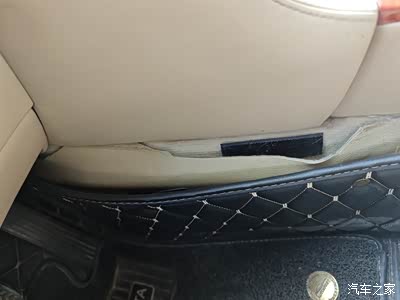

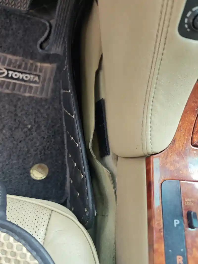

如图,我也不知道这个位置叫什么,主驾副驾都裂开了,这个位置是原车的吗?现在裂开很难看而且把脚垫顶出来了顶腿,我用魔术贴贴不住,
这种怎么处理呢,修理厂能搞吗求支招

原车是里边那种毛绒的,你这应该铺过那种地胶,十几年前挺流行这东西的

可以的。这种情况就是这个皮质出现了老化,所以说就提成了直接找一个美容装饰店就可以弄,把这个位置的皮整体的给弄下来之后再重新包裹一层就行了,这两面的话价格也就是二三百块钱。

你好,通过照片来看,这个就属于挂挡中央通道,下方的这个皮子出现脱落引起的这个问题,
解决问题的话,我们可以购买一瓶这个车辆内饰翻新专用胶水,买回来以后,然后把这个脱落的布上面给他处理干净,然后重新给他刷胶水粘回去就可以了,也是比较好操作的。

您好,你现在开裂的这个地方的话,它是座椅下面的这个地毯出现透露出来了,这边处理方法的话,可以找另外一种玻璃胶把它粘进去就可以了。粘好之后利用中控扶手箱的这个饰板把它卡住,它就不会出来了。

这是内饰装饰皮时间久了老化脱落,自己买点胶水也可以弄,但不会太平整,还是去汽车美容店或修理店解决吧,要不了几个钱。

这个位置是可以塞进去的,即使塞不进去,也可以贴双面胶粘住的,因为这个地方本身就是主副驾驶连接一起的,然后车内温度比较高,塑料的部件就容易变形,所以才裂开的

你这是后装的脚垫   拆了吧
