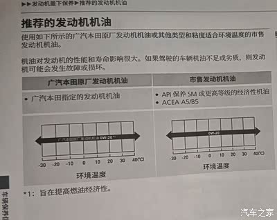

你们网上能找到“ACEA A5B5”的“0W20”机油吗?难道是逼我们去用紫桶?
查了一下ACEA的对比数据,貌似可以用C2的油代替?本来看中初光IFG5, 但好像没这个ACEA的认证啊。晕
感谢各位建言献策,最终选了初光IFG5 0W20, SP/GF-6A。 试试看吧,不行还用紫桶算了。

拉锋还有恩度吧。我讴歌16万用的海湾5-30,杰德9万用的拉锋5-30。 你可以去试试拉锋0-20/0-30/5-30。恩度也是。但是价格不便宜哦,最低都要1百出头一升哈。我们这边0或者5随便用。至于20/30粘度看你驾驶习惯。喜欢超车地板油,就用30。代步买菜就20。低粘度稍微省油一点。高粘度虽然费油一点但是发动机的机械磨损保护性更好。

api sm 020 也行啊

c2或者sm以上认证均可

jd自营的胜牌金皇9全认证的
