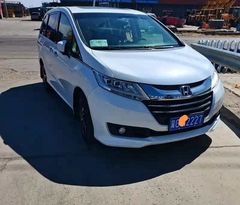

问下各位大神车主,我的这个配置的奥德赛大灯高度调节在哪里?

这款在车内是找不到大灯高度调节的,它是随着路面高低变化而自动调节高度的。如果觉得平地时大灯高度略低的话那就只能是在没有坡度的平地打开前机盖在大灯灯体后面找到调节螺栓,手动调节高度即可。

你好,车辆的大灯高度调节按键开关的话是在我们这个方向盘左侧左侧下方,靠近车门出风口位置,有一个单独调节灯光高低的调节开关
可以通过这个开关进行上下推动来调整大灯的高低。
我们也可以通过大灯后面的单独的调节机构进行调节一下,也是可以的
打开发动机机盖可以看到大灯后面的有这个白色调节齿轮使用这个梅花螺丝刀改锥进行顺时针调整大灯高度
逆时针旋转,调整大灯的低度。
可以通过以上两种方法来进行大灯高低调节

大灯高度调节,可能在机舱内把机场盖打开,每个大灯的内侧后部会有一个六角的一个塑料孔,通过一个六角的螺丝刀进行高低的调节,从而达到自己想要的一个近光和远光的高度

正常来讲车内调节的波轮应该就在你左膝盖边上那个控制面板上,但是我确实没找着,估计是不是只能靠调大灯调节螺丝调整啊

15款的大灯高度调节是要打开引擎盖,在大灯总成的顶部,通过十字改锥调整,远近光是一起调,不能单独调,亲测

我刚把艾力绅的所谓大灯自动调节改成手动调高了,奥德赛艾力绅大灯不亮其实跟他的照射高度有关系,调高一些就基本上能对付了,不是经常跑没有路灯的夜路,没必要换大灯。

你这台是不是二手车,可能装了胎压监测后把大灯调节开关藏到后面去了,奥德赛智享版有手动调高旋钮的
