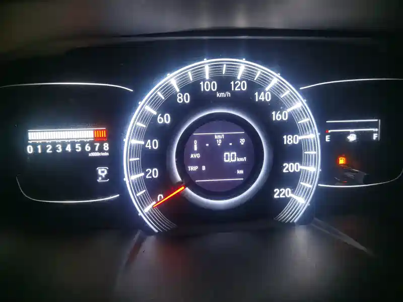

各位大神有没有过这样的情况?汽车发动之后仪表盘转速表乱码公里数不显示,马力表不走,油箱不显示,左下方功能键区域没有灯光,但是汽车行驶一切正常,求各位大神帮帮忙,谢谢
山东的小伙 关禁闭 已屏蔽
宝骏560
车辆发动之后,仪表盘乱码公里数邮箱显示全部没有,有以下几点原因。
第一,首先检查一下车辆相关的搭铁线路,如果刀铁线路虚接,就会导致这种故障表现需要及时进行线路维修。
第二车辆仪表本身的问题导致的这种现象自行处理可以断一下电瓶线负极试一下,如果解决不了问题,需要检查维修仪表。
