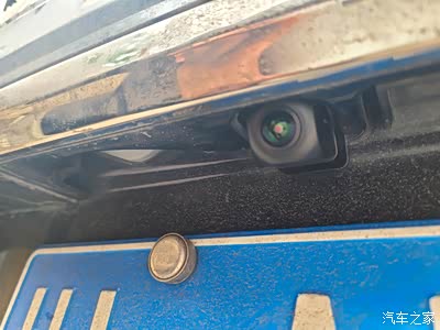

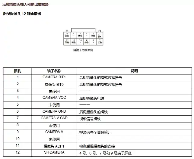

19款混奥,最近更换了梁山嘟嘟的大屏导航,整体体验还是不错的。但是因为更换大屏导航之后屏幕分辨率提升,原车倒车影像的分辨率实在的惨不忍睹。经过实践,奥德赛原厂线路+嘟嘟梁山车机可以支持无损支持第三方摄像头,AHD和CCD的都可以,CCD的清晰度不如AHD。接线只需三根,绿色接视频信号,白线电源负极,黑线电源负极,我买了原装的接线端子无损对插就行了,原厂的摄像头支架稍加改造就可以用,清晰度大幅度提高。
附原车倒车影像的接线定义

右后是兼容的,原厂360不太清楚。原厂屏分辨率低,第三方的高分屏一装上去会比之前模糊,我就是受不了原厂倒车摄像头太模糊,下单了高清的ccd和插接件,准备自己改一下后视。不过梁山的OS是真的好用,比原车的强好多,用的睿志诚的协议盒,原车功能都兼容,甚至还能语音开关空调

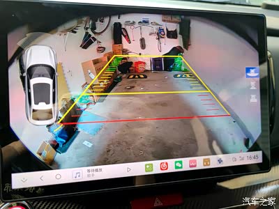

    上效果图

    看了一下价格,再好我都还是选择忍气吞声,2-3000我还是舍不得。因为倒车和360用的也不多。
