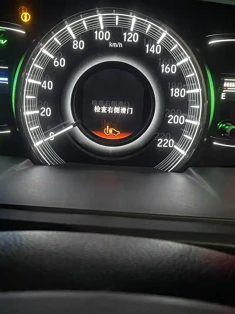

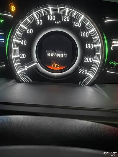

车子快2年,今天右侧的自动门失灵,左侧的能正常使用,仪表盘一直提示检查右侧滑门,各位你们有遇到过这种情况吗?主要离主城区有点远,我们这里没有本田的4s店

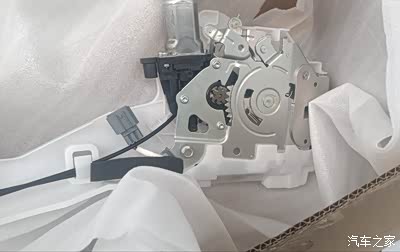

我也中招,去4s店检查,消了两次故障码,过段时间又出现了,最后索赔更换锁总成。

预计你的侧滑门电机或者拉线的问题。

你好,可能是电机问题,电动侧滑门的电机由于人为不懂用手用力开关门,推拉的多了电机很容易坏的,去店里检查一下是不是电机烧掉了吧

去朋友店里解了个码,就好了。就是不知道能管多久,再出现就去4s店里看了。

电机坏了,我也遇过,开始断电能解决,但是后期还会出现

本田的这门是真不耐用,很多有问题的,我是按开门后只听电机在转响,有个齿轮转动的声音但门拉不开,感觉是滑牙打齿一样。再按一下就好了。后来去修说是好了,但还是时不时有这种情况。
