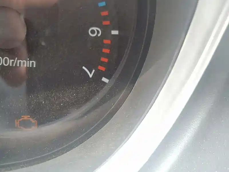

问 节气门问题! 删除 推荐精华 置顶 取消置顶 关闭回复 打开回复 推荐编辑 楼主禁言 移动帖子 重置头像 操作记录 车随心动1980 0浏览 · 2019-04-17 12:02 昨天清洗了一下节气门,节气门没有拆下来,但是后来把节气门的连接线拔掉了!直接往里面喷的!清洗完工后,发动机转速就忽高忽低的了!而且仪表盘还出现了一个故障标识,请问各位车友朋友们这是怎么回事啊?我应该怎么处理呢? 举报 打开汽车之家 阅读体验更好 全部回复 只看楼主 北方的小哥哥 关禁闭 已屏蔽 每一次清洗节气门后都需要匹配学习一下,最好是电脑匹配一下,因为节气门清洗后干净了,所以必须匹配学习。 2019-04-17 12:04 回复 沙发 屏蔽此人 举报 删除 取消删除 禁言 重置头像 共有条对话 > 车随心动1980 楼主 关禁闭 已屏蔽 阳光耀凡尘666 2019/04/17 12:04:51 发表在 沙发 每一次清洗节气门后都需要匹配学习一下,最好是电脑匹配一下,因为节气门清洗后干净了,所以必须匹配学习。可是以前洗过也没有出现这个问题呀! 2019-04-17 12:24 回复 板凳 举报 删除 取消删除 禁言 重置头像 共有条对话 > 微越野 关禁闭 已屏蔽 本田XR-V 把蓄电池负极拆下来,等几分钟再接上 2019-04-17 22:35 回复 地板 屏蔽此人 举报 删除 取消删除 禁言 重置头像 共有条对话 > 大众丰田一起开 关禁闭 已屏蔽 途岳 负极搞下来 2019-04-17 22:44 回复 屏蔽此人 举报 删除 取消删除 禁言 重置头像 共有条对话 > 车随心动1980 楼主 关禁闭 已屏蔽 谢谢各位车友们,已经恢复了! 2019-04-17 23:08 回复 举报 删除 取消删除 禁言 重置头像 共有条对话 > 北方的小哥哥 关禁闭 已屏蔽 车随心动1980 2019/04/17 12:24:43 发表在 板凳 可是以前洗过也没有出现这个问题呀!你是没注意而已,最好是匹配! 2019-04-18 21:37 回复 屏蔽此人 举报 删除 取消删除 禁言 重置头像 共有条对话 > 还想在主楼增加内容?点击续写主楼内容 登录 参与更多互动 发表回复 打开App,查看更多评论 首 页 上一页 下一页 末 页 跳 转 取 消 还想在主楼增加内容?点击续写主楼内容 登录 参与更多互动 系统故障 发表回复 图片最多上传9张 微信好友 微信朋友圈 新浪微博 QQ好友 QQ空间 取消 相关推荐 加载中
