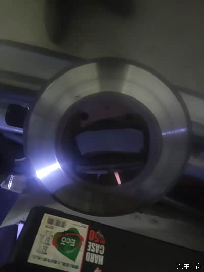

车速只要一快,踩刹车就抖,什么情况,难道是刹车盘该换了

pancbpanghj 楼主 关禁闭 已屏蔽
风云A8L
找到原因了,半轴上的配重环老化,掉下来了,直接切割下来就行了
风云A8L
失误了,不该切下来,应该粘上
,到90迈的时候还有有点抖,算了,凑合着看吧
风云A8L
真的是刹车盘的事,今天换上新盘,新片,开到90迈,踩刹车不抖了。
