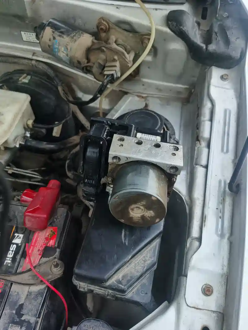

11款1.3排量,换了abs泵,分泵还是刹不住,不知道换总泵会不会有改善,真不知道怎么办了

光换abs泵和分泵不行的话,试试换总泵也许能改善。再就是刹车油变质、管路有空气或刹车片磨损严重 也会影响刹车性能。先检查刹车油,排排管路空气,看看刹车片厚度,不行再换总泵吧

刹车一脚到底先别急着换总泵,重点检查刹车油管有没有漏气或者老化,排空气要彻底。总泵坏了确实会这样,但分泵和ABS泵都换了还不行,可能是刹车油品质问题或者主缸密封性不行了,先换DOT4油试试。

换了个总泵又。换上了刹车油,现在刹车好了!判断当时总泵与abs泵同时失效,且分泵老化。

刹不住先换油,又不行再差泵,其实是夏利的真空泵太小老毛病了
